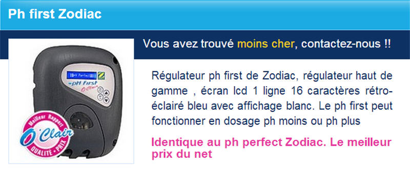

Message  Paulo-17 Mar 10 Déc 2013 - 17:40
Régulateur de  PH 1301310943382112410819787
C'est vrai qu'ils semblent different comme on peut le voir sur la notice  Very Happy  Very Happy
Régulateur de  PH Ph10
Et cette phrase sur le site deviendrait complètement illégale :
Régulateur de  PH Ph_p10
J'ai un PH Perfect et un voisin a un PH First, il sont different comme le Figaro et L'Aurore.  pirat  pirat

Message  sylvain.p Mer 11 Déc 2013 - 9:19
En effet il y a une sacré différence  Very Happy
Sylvain
