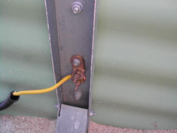

Concernant la masse je te conseille de mettre une cosse comme sur la photo suivante avec au minimum du 10 carré , si tu peux relie ton câble au treillis  de ton radier , cela améliorera ta résistivité , inférieur à 100 ohms  ( mini )
c'est ce que je viens de faire pour mon olivia de 8.80*4.15 m
Construction piscine Olivia (Question sur remblaiement du paso et sur le branchement de la piscine à la terre) 20178111

La tresse de masse ( cosse sur la jambe de force )doit être relié à la terre de ta maison
