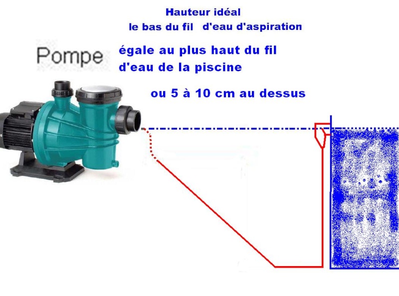

Je suis l'heureux propriétaire d'une Céline 09 avec filtration à sable.
En ce qui concerne le local technique, il dise de mettre la pompe sous le niveau de l'eau, es-ce obligatoire?
La dimension donnée dans le guide 1,70 x1,70 je trouve que c'est beaucoup, qu'en pensé-vous?

Non tu n'est pas obligé de la poser sous le niveau, moi j'ai posé la mienne volontairement au dessus afin de pouvoir tout démonter sans se retrouvé inondé, comme ça :
L’avantage d'avoir un grand local c'est de tourner autour des éléments surtout lorsqu'il est creusé, mais en hors sol tu peux réduire, tu peux faire une simulation avec ton matériel en plaçant quelques parpaing autour.
