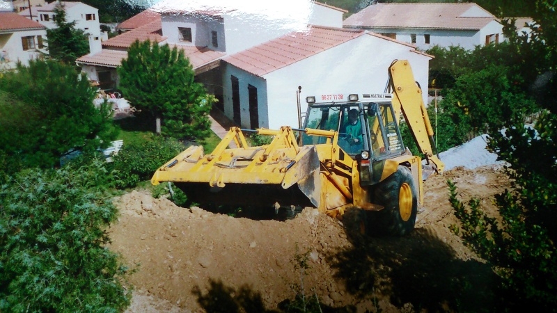

L'implantation
Rénovation Celine09 inversée (1992) 2_impl10
Mise en place des panneaux
Rénovation Celine09 inversée (1992) 4_mise10

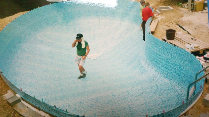

Préparation de la dalle
Rénovation Celine09 inversée (1992) 6_prep10
Mise en place du tapis
Rénovation Celine09 inversée (1992) 7_mise10

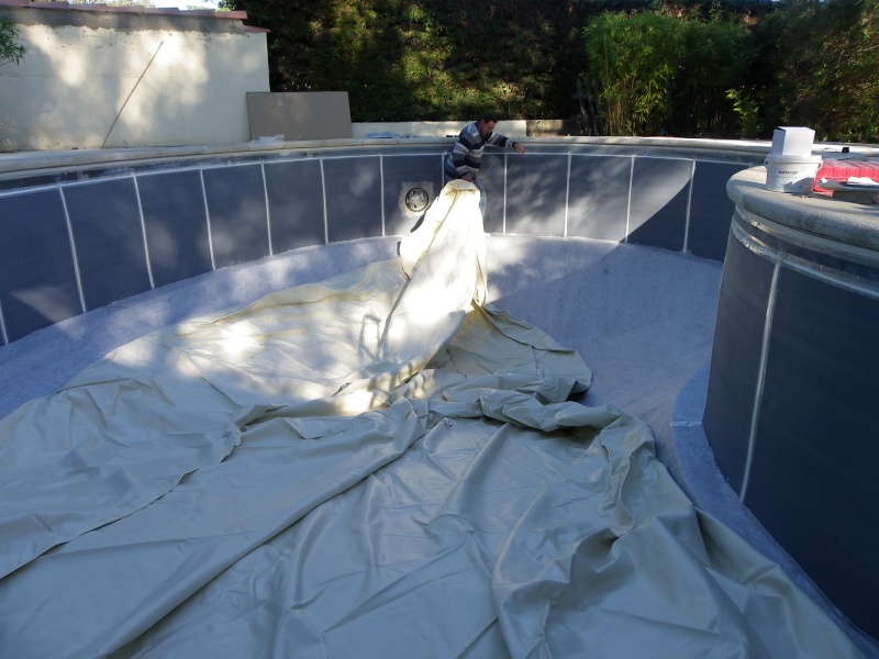

Décision prise, on commence :
Il faut enlever le liner au cuter  et le tapis

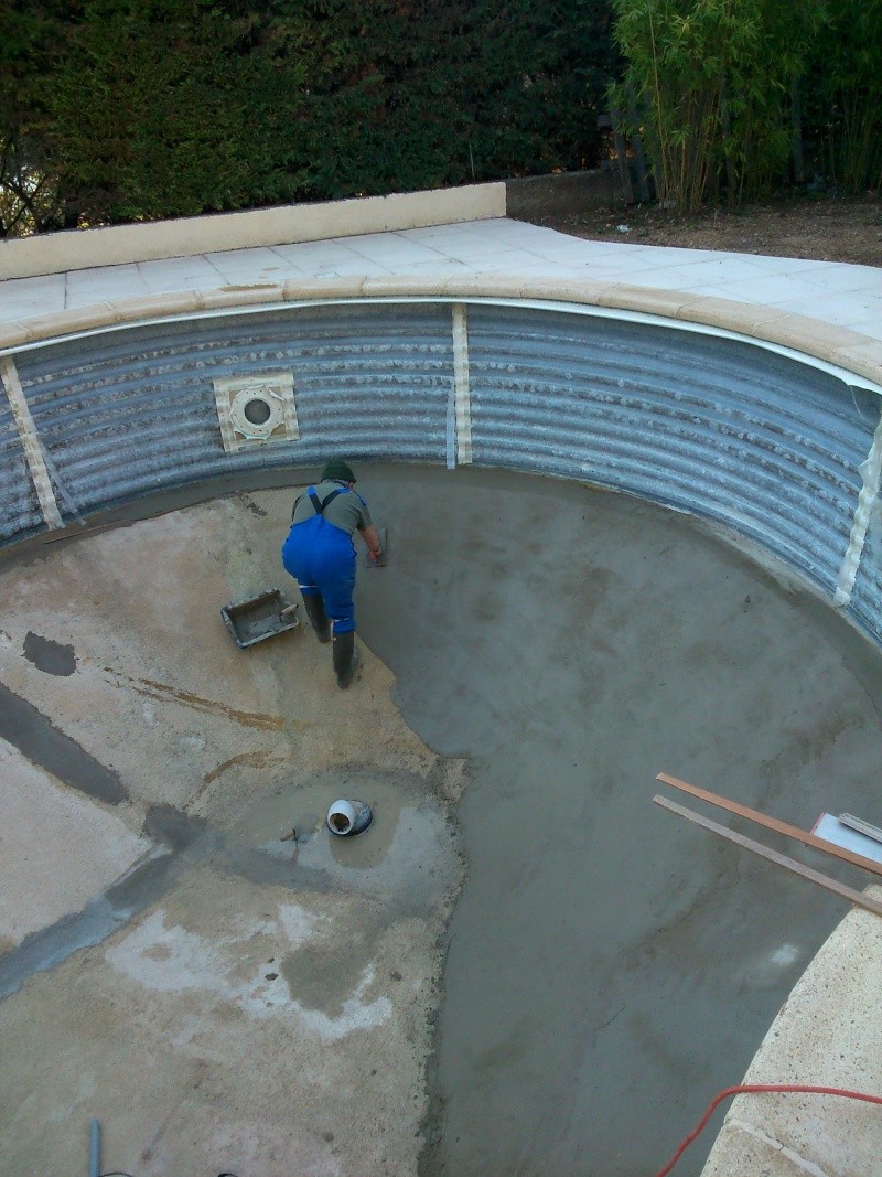

Le réagréage :
Rénovation Celine09 inversée (1992) A_enre14
Rénovation Celine09 inversée (1992) Dsc_0210

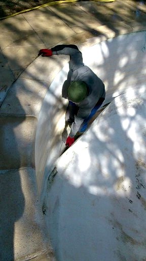

Nous avons terminé le réagréage, livraison faites du liner et tapis, isoplan etc .... ok même avec 1 jour d'avance,  !
On attaque le nettoyage de l'ossature , enlever la colle, il faudra mettre la peinture galvanisée fournie,   et nettoyage de la chape pour qu'il ne reste aucun résidu de terre ou ciment etc .... On va attendre que le temps revienne au beau car la pluie est là aujord'hui !
Les dernières photos de notre avancée ! Mais il y encore à faire ....

Il a fallu 1 jour et demi pour les installer avec le découpage du skimer buse de refoulement éclairage et tout nettoyé avant de mettre le tapis de sol.
A savoir les plaques sont fragiles, la pose du dernier isoplan est à recouper car trop large.

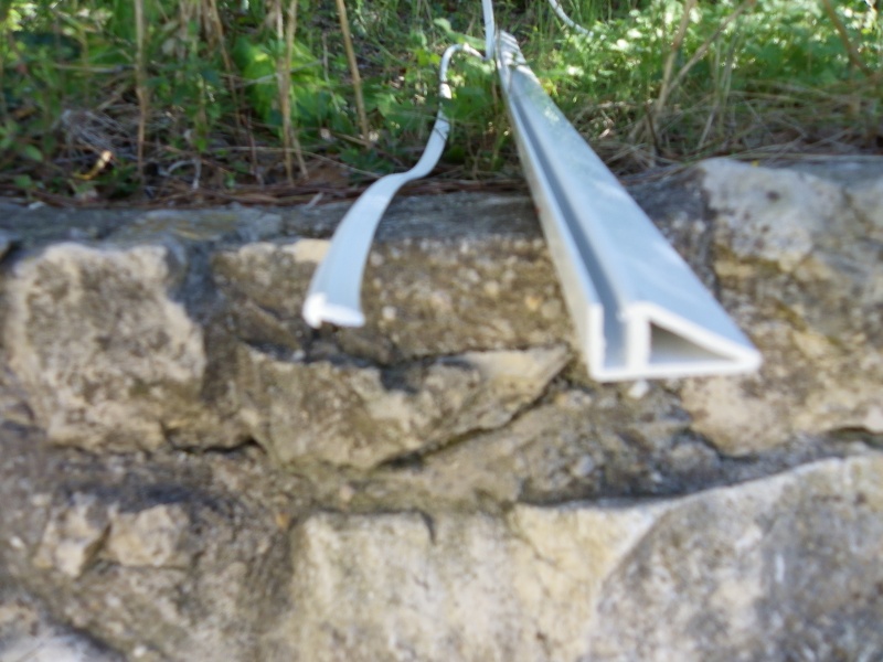

Rénovation Celine09 inversée (1992) Empty TAPIS DE SOL
Message  BRIGOT Jeu 17 Avr 2014 - 19:45
La pose du profilé de maintien et du tapis de sol, c'est un technicien qui vient faire cette étape, avec notre aide :

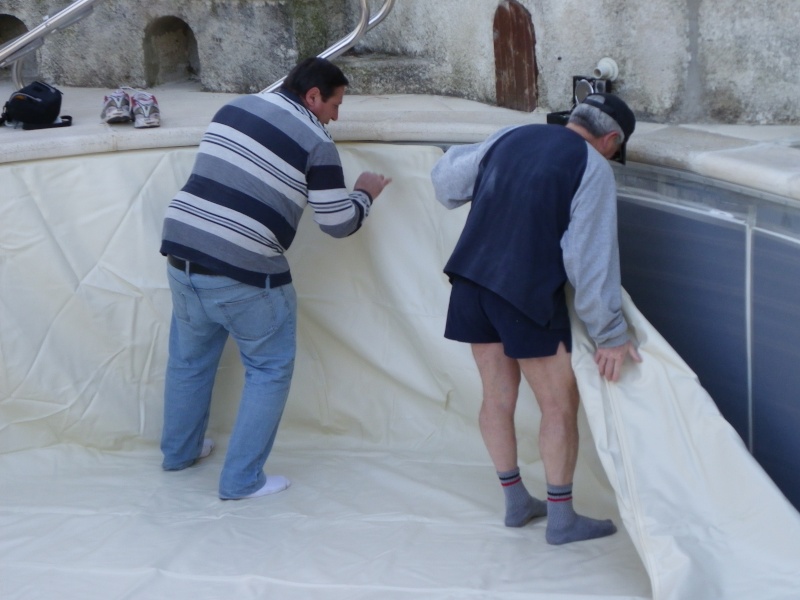

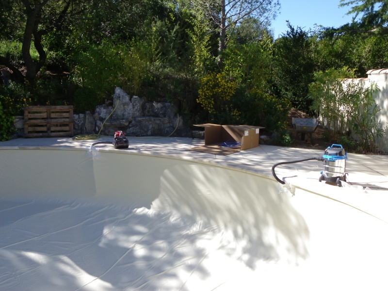

Rénovation Celine09 inversée (1992) Empty TAPIS DE SOL ET LINER
Message  BRIGOT Jeu 17 Avr 2014 - 20:09
Rénovation Celine09 inversée (1992) Photos17
Rénovation Celine09 inversée (1992) Photos18
Rénovation Celine09 inversée (1992) Photos19
2 aspirateurs seront nécessaires
Rénovation Celine09 inversée (1992) Photos20
Quelques réglages .....
Rénovation Celine09 inversée (1992) Photos21
Rénovation Celine09 inversée (1992) Photos22
Même dans l'eau à 14°
Rénovation Celine09 inversée (1992) Photos23

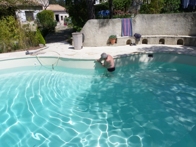

Rénovation Celine09 inversée (1992) Empty MISE EN EAU
Message  BRIGOT Jeu 17 Avr 2014 - 20:20
C'est la fin, la notice technique nous a bien aidé ainsi que le technicien.   Merci

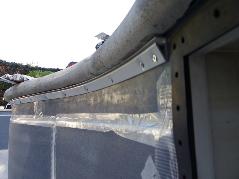

Message  frederic69 Mar 6 Mai 2014 - 12:03
cool , bonnne baignade pour sa seconde Vie.
Le profil n'est a priori pas le même que les versions plus récentes.
Pas de possibilité de venir se reprendre dedans mode rénovation.(profil hung)
Un nouveau profil à du être "vissé"  ?
Vis au travers tôlerie... ?
Merci des infos (juste à titre informatif)
Nombre de messages : 1044
Rénovation Celine09 inversée (1992) Empty Re: Rénovation Celine09 inversée (1992)
Message  BRIGOT Dim 1 Juin 2014 - 19:22
Oui les toles sont vissées et percées (intervenant wat)
