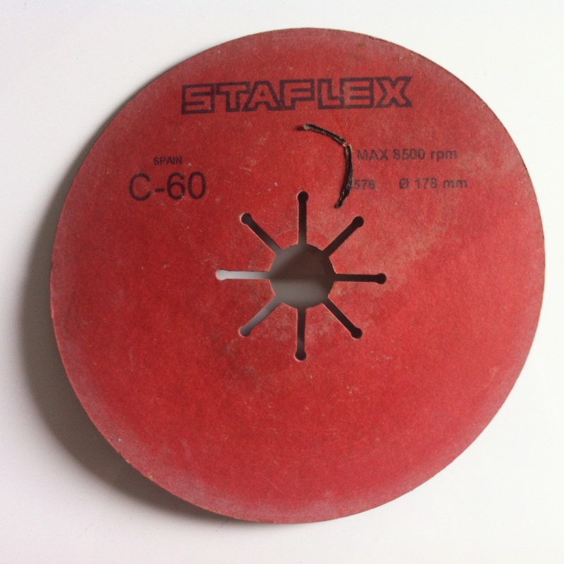

En rangeant mon garage devenu inaccessible, j'ai retrouvé mon dernier disque à poncer.
Voici à quoi il ressemblait:
Le disque à l'origine devait contenir +- 4mm de pierre à poncer.
En tout cas, cela à été très pratique.
Quand j'ai poncé le radier, il pleuvait, ce qui était plutôt positif car pas de poussière et je voyais le résultat au fur et à mesure du ponçage.
Une fois fini, la pluie à commencé le nettoyage que j'ai fini au jet, puis j'ai aspiré la "boue" à l'aide d'un aspirateur à eau.
Si ça peu aider quelqu'un!!!

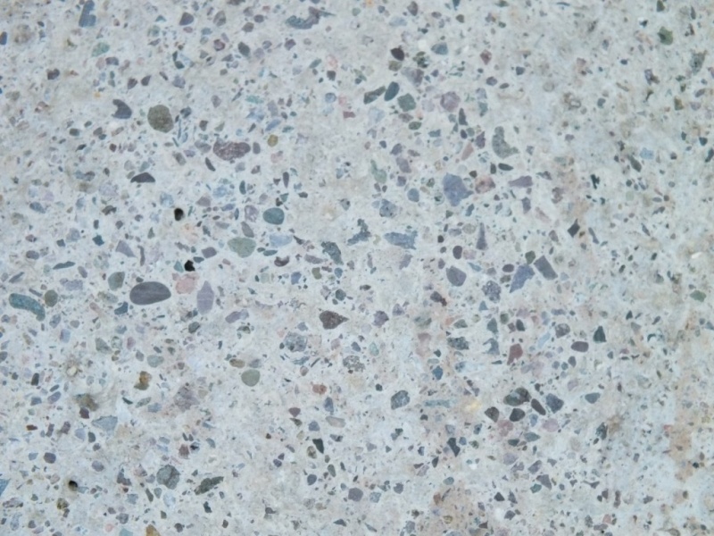

Bonjour, j'ai bien lu le dosage que vous avez fait pour le radier, sable + ciment) mais sur la photo on voit bien qu'il y a des cailloux ! que me préconisez vous ?
Anto55- Nombre de messages : 3
Age : 56
Localisation : Meuse
Date d'inscription : 02/10/2019
Re: Ponçage, réagréage radier béton
Je n'ai pas accès au site de Cédric et je ne me souviens plus exactement comme il avait procédé. Visiblement il avait mis du gravier dans sa chape et bien poncé ensuite qui donnait un très bon résultat. C'était la première fois que je constatais cette méthode et elle n'est pas préconisée par la bible. Personnellement je ne m'y tenterais pas !
