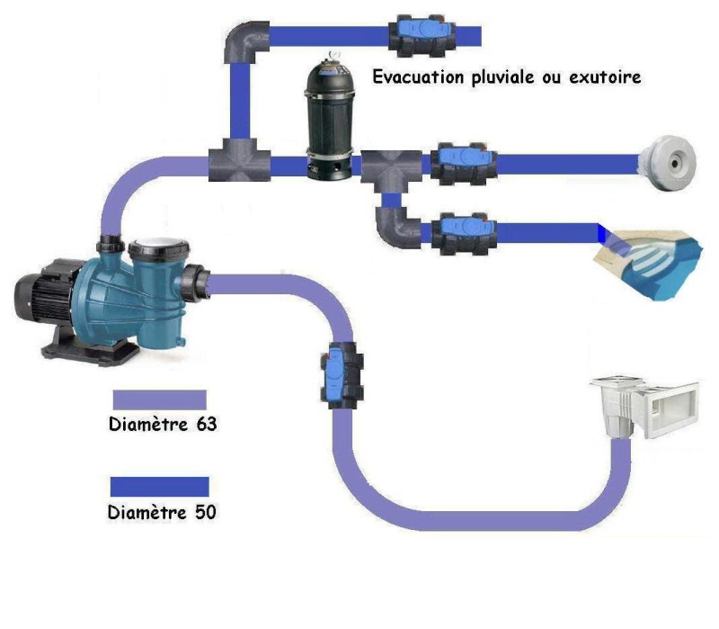

Message  Paulo-17 Mar 27 Mai 2014 - 8:42
Celine 09 - Distance skimmer/pompe  1301310943382112410819787
C'est vrai que de la faire tourner à 180° résoudrait le problème mais il faudrait l'inverser pour retrouver le même visuel que maintenant par rapport à ton permis de construire.
Tu peux aussi tout passer en Ø 63, la perte de charge de 30 m de Ø 63 est équivalant à 6 m en Ø 50.
Ou autre solution, ajouter un refoulement dans ton escalier par exemple ce qui ferait 1 Ø 63 en aspi et 2 Ø 50 en refoulement.
C'est cette solution que je privilégierais pour avoir ce résultat :
Celine 09 - Distance skimmer/pompe  Circui11
Pour l'aspirateur pas de problème particulier, ceux qui ont une petite pompe l'utilise aussi.
