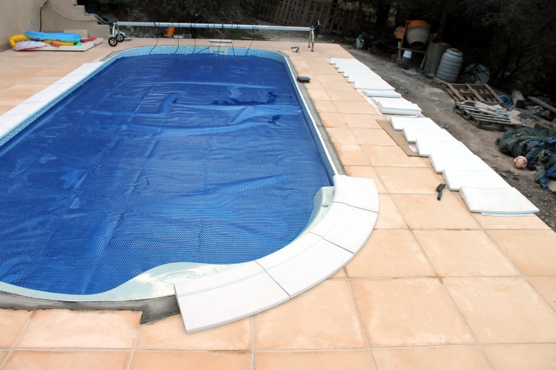

Pourquoi un "mortier mou" ?
J'ai fait des plages en dalles (carreaux) collées sur la dalle de béton dont la hauteur tenait compte de l'épaisseur des carreaux. Le mortier est venu entre le bord du bassin et des dalles. Les margelles recouvrant les plages étant posées à la colle. c'est la solution avec margelles "recouvrantes"
pose margelles EVA Img_3916
Le collage des margelles ne s'effectuera qu'après prise complète du mortier.
pose margelles EVA Collag13
Dans le cas de margelles au même niveau que les dalles de plages, il faut rattraper tout la surface.
Quant à l'inclinaison, le support étant supposé plan avec une légère pente vers l'extérieur, pour les margelles je ne vois pas le problème.

Ma pose sera affleurante et si je met 2cm de colle entre la dalle et la margelle, je suis donc susceptible de ne pas coller horizontalement celle-ci ou trop oblique . What a Face

J'avais réalisé un dessin pour expliquer plus facilement, le voilà :
pose margelles EVA Margel10
