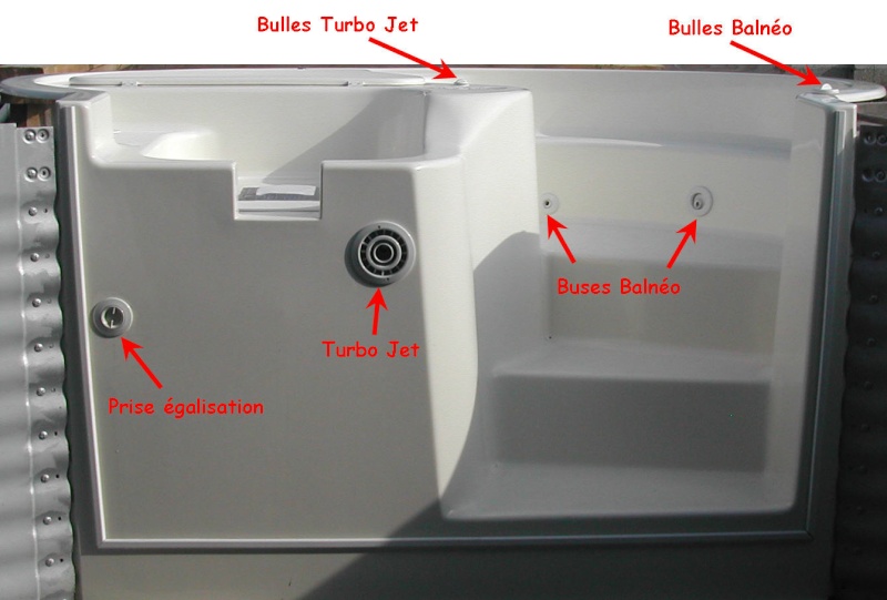

Tu peux avoir de l'eau en partie basse sans que la fuite soit obligatoirement là, l'eau pouvant s'écouler le long de l'escalier depuis un tuyau plus haut, une photo de mon escalier pour que tu vois bien l'ensemble du dessous.
Qu'appel tu importante en cm par jour
Pour ouvrir le fond il faut enlever la colle méticuleusement mais avant il faut etre sûr que ça vient de là.

Filtration à l’arrêt le niveau l'eau continu t'il à descendre et à quelle hauteur ça s’arrête
A tu bouché la prise d'égalisation (tuyau qui va du milieux du local cartouche pour arriver sur la même face que le turbo-jet) des deux cotés et le pisciniste l'a t'il fait pour ses tests
Quand tu as la bonne hauteur d'eau les bulles du turbo-jet fonctionne elle correctement.
Je ne crois pas une minute au fond de cuve qui fuit (pas de précédent), le coude lui c'est possible j'ai aussi une autre théori mais il faut que tu réponde de manière bien précise à mes question et faire les tests que je te demanderais peu-etre.
Il ne faut pas faire fonctionner la pompe sans la bonne hauteur d'eau (ou il faut faire des modifications) car c'est un coup à griller la garniture mécanique qui n'est plus refroidi par le débit d’eau.
