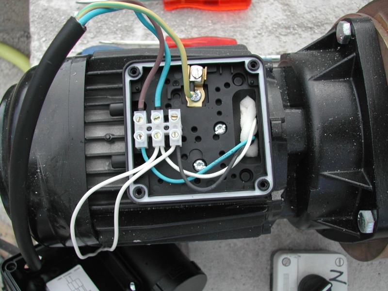

Si c'est lui (rare en panne intermittente) il est là :
Et que faut-il que j'achète ?
Rien pour l'instant, tu repère où il est branché et tu pose un shunt (bout de fil) à la place pour voir si c'est lui ou pas.
Il est possible aussi qu'il fasse son travail et qu'il y ai surchauffe.

Si tu est absolument sûr de ton installation électrique avant la pompe et du serrage de tous tes fils, (tu peux mettre une lampe en parallèle pour vraiment éliminer l'installation) il ne reste qu'un enroulement d’abîmé ou coupé (qui peut faire chauffer) et là c'est poubelle.

Merci Paolo,
Si je comprends bien, en le shuntant, si le problème est encore là, c'est que le soucis vient de mon installation éléctrique.

J'ai mis le shunt et je n'ai pas vu apparaître le problème en tout cas pas dans les 5 premières minutes.
Et la pompe ne semblait pas particulièrement chauffer.
Au bout de 5 mn, j'ai remis le klixon et j'ai attendu que le problème apparaisse. Je me dis qu'il faut sans doute que cela chauffe assez pour que le problème commence et ensuite, une fois cette t° de surchauffe atteinte, ce serait là que la pompe se met à se couper/redémarrer environ toutes les minutes...
Mais là, cela a tourné ainsi pendant 3h30 environ avec le klixon sans soucis, en tout cas sans interruption. J'ai vérifié la t° de la pompe régulièrement : le carter en plastique est chaud quand on met la main dessus mais pas de quoi se brûler. Pas d'odeur non plus.
On est ensuite arrivé à l'heure de fin de programmation et à la nuit donc je reprendrai le test demain.
Ce qui est étonnant, c'est qu'après avoir changé le condo ce matin, je me suis aperçue que le problème était réapparu au bout de 2h environ je pense...
Et quand j'ai débranché le klixon pour mettre le shunt cet aprèm, je n'ai pas eu l'impression qu'il était mal branché.
Donc je n'en sais pas plus pour l'instant.

la pompe s'arrête 2 minutes et reprend 3 minutes...
Bonjour à tous et un très grand
pour vos réponses qui me font comprendre des notions dont je n'ai pas l'habitude de les pratiquer. J'ai le même problème mais quand il fait chaud uniquement... La pompe est sous la plage de l'escalier escaform et la piscine est avec un abri demi circulaire... Ce matin à 8 h j'ai la pompe qui s'arrêtait toutes les 3 minutes et reprenait après un arrêt de 2 minutes. Grâce aux explications lumineuses de Paulo
j'ai compris que le ou les klixons coupent l'alimentation car il y a échauffement... Pour mon installation est-ce que cela peut provenir de l'absence de ventilation dans le coffre de l'escalier escaform ? Car lorsque je laisse la plage ouverte et l'abri ouvert l'arrêt ne se produit pas et la pompe tourne normalement. Quelqu'un a t'il eu le même problème ? A t'il eu une idée de génie
. Merci beaucoup
alinosmapos- Nombre de messages : 2
Age : 60
Localisation : carcassonne
Date d'inscription : 16/05/2016
Re: Pompe qui s'arrête au bout d'une minute et repart après une vingtaine de secondes
Pour éviter cela sur mon ancienne piscine j'avais posé un extracteur et j'avais réalisé un conduit, ça fonctionnait parfaitement.
Par contre je l'avais fait à la construction, si ta piscine est finie ça serait bien trop compliqué.
Merci beaucoup Paulo pour ton idée... En fait elle est totalement réalisable car ma piscine est dans une pente et elle est très peu enterrée : elle est presque hors sol. L'escalier Escaform est accessible car j'ai une terrasse en bois avec un espace aéré dessous. Je peux facilement accéder au local technique et mettre une ventilation solaire (Kit complet de ventilation solaire autonome - Extracteur autonome 100m3/h - ou bien un ventilateur solaire tourné vers le corps de la pompe alimenté par un panneau solaire de 5 W ) J'hésite juste à percer la paroi de l'escalier pour ventiler... Aie aie aie ...Je ne voudrai pas faire une grosse bêtise... Paulo avais tu percer la paroi pour mettre l'extracteur ?
Age : 60
Pompe n1 qui tourne pendant 5 min et qu'il s’arrete
Bonjour a tous,
J’ai un spa de chez Coast spa environ 4ans, après plusieurs fois le passage d’un technicien, en me dit de changer la pompe N1, a cause que a chaque démarrage du spa la pompe N1 tourne environ 3-4 minute et s’arrête quelque minute et repart tout seul, vous pensez que c’est le condensateur ou autre chose? J’ai remarquer aussi que le mélange des produit ce fessait pas correctement, c’est du a la pompe qui tourne pas pour la filtration? Comme la filtration et relier sur cette pompe N1.
Merci d’avance pour votre réponse.
