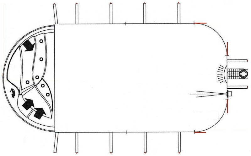

La meilleur des solutions c'est de poser un refoulement supplémentaire dans l'escalier par exemple et de faire deux circuits en Ø 50,
comme cela il est possible de régler les débits en fonction du besoin et de réaliser une bonne hydraulicité.
Exemple un refoulement légèrement en plongé pour faire tourner l'eau et l'autre en contre plongé pour pousser la surface vers le skimmer.
De cette manière (1 aspiration en Ø 63 et 2 refoulements en Ø 50) les pertes de charges deviennent négligeable (quoi-que tu as très long).

Moi j'ai percé la structure, c'est plus compliqué et ça fait perdre la garantie, dans l'escalier il y a un emplacement prévu et en posant une buse balnéo le résultat et très bon (beaucoup l'on fait selon mes conseils).
Au besoin je pourrais te calculer les pertes de charge avec plusieurs configurations.

Comme je l'ai écrit plus haut, percer la structure n'est pas la solution idéale, par contre dans l'escalier c'est pas plus compliqué que de poser le refoulement d'origine, celui qui ne serait pas capable de le faire peut tout de suite chercher un sous-traitant pour poser sa piscine.
Quant au coût, un refoulement ordinaire coûte moins de 10 € voir 20 € pour de la marque réputée, pour les tuyaux on trouve du BARRIERFLEX (haut de gamme) Ø 50 à 140 € la couronne de 25 m, le Ø 63 est environ 50 % plus chère donc la difference entre 2 tuyaux de 50 contre 1 de 63 n'est pas bien importante.
Donne un maxi d'infos sur les distances.

Tu choisis la bonne solution d'ajouter un refoulement, si tu pose une buse balnéo tu pourras ajouter l'agréable à l'utile.
Un des derniers à avoir réalisé cette modification avec une piscine identique à la tienne est Désirade, quelques sujets :
http://www.montage-wa-erair.com/t2362p60-piscine-celine-08-inversee-au-bout-du-monde
http://www.montage-wa-erair.com/t2700-recherche-buse-de-refoulement-pour-escalier-roman#30469
Tu fais un copier/coller du lien en replaçant le "t"
Une photo vue de l'extérieur ou l'on voit bien le bossage qui limite un peu le diamètre extérieur de la buse :
