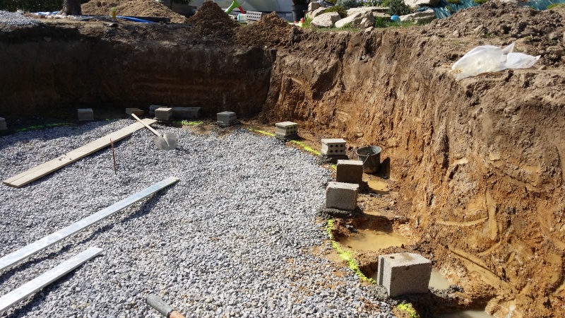

Après avoir déjà posé des dizaines de questions sur ce forum, auxquelles vous avez pertinemment répondu à mon grand plaisir. Je me devais de vous faire partager l'état d'avancement des travaux:D .
Début du terrassement:
Avancement des travaux Piscine Eva 8 20150310
Fond plat terminé:
Avancement des travaux Piscine Eva 8 20150311
Traçage de la forme de fond:
Avancement des travaux Piscine Eva 8 20150312
Début de remblai en concassé 14/20 et pose des demi parpaings pleins pour compenser la hauteur du fond béton + chape:
Avancement des travaux Piscine Eva 8 20150313
Pose de la structure et de l'escalier:
Avancement des travaux Piscine Eva 8 20150315
L escalier n'est pas encore calé car après avoir parcouru le forum, suite aux divers débats sur le bien fondé ou non d'une fondation sous l'escalier, j ai préféré faire une dalle ferraillé qui supportera les parpaings de calage Smile,
Du coup je suis en attente de séchage de cette dalle, mais j'avais au préalable réglé toute la structure aux côtes de contrôle. Je suis dans les 1% partout mais plutôt en négatif d'ailleurs.
La structure semble à quelques millimètres prêt de niveau partout mais tant que l escalier n'est pas calé je n'ai pas insisté la dessus, car par son poids il a tendance à lever les premiers panneaux de quelques millimètres.
Voilà voilà, prochaine étape, calage de l'escalier et coffrage ceinture basse avec du contreplaqué de 5mm pour éviter de faire trop de béton coté terre et que le béton s en aille coté piscine Very Happy
