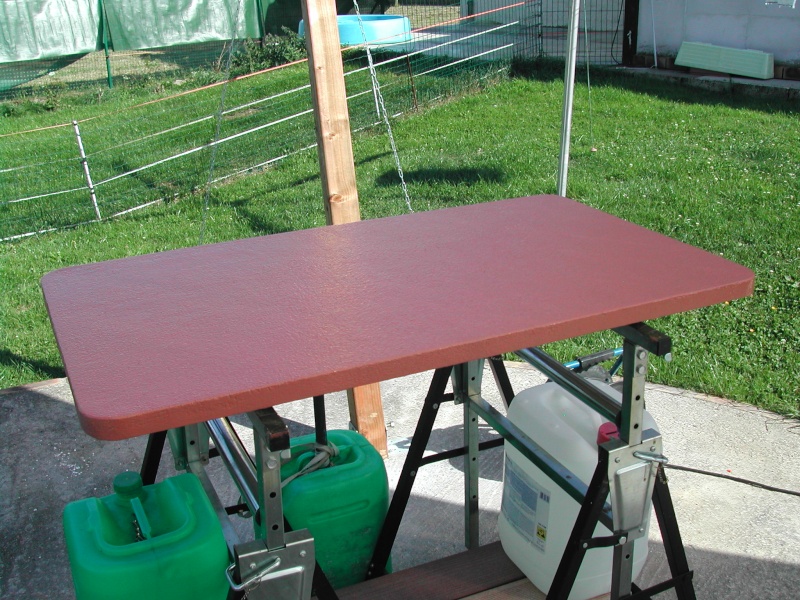

Si c'est du polyester tu mets du Top-Coat (Gel-Coat paraffiné) que l'on trouve facilement sur eBay.
Quand c'est réalisé après coup et sans un ponçage méticuleux ça donne un aspect peau d'orange qui cache les défauts éventuels.
C'est comme ça que j'ai réalisé mon capot de local technique.
