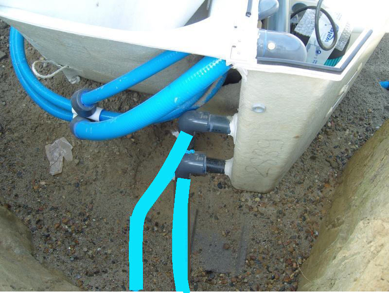

Voila comment il est recommandé par le fabricant de réaliser la modification :
En photo ça fait ça :

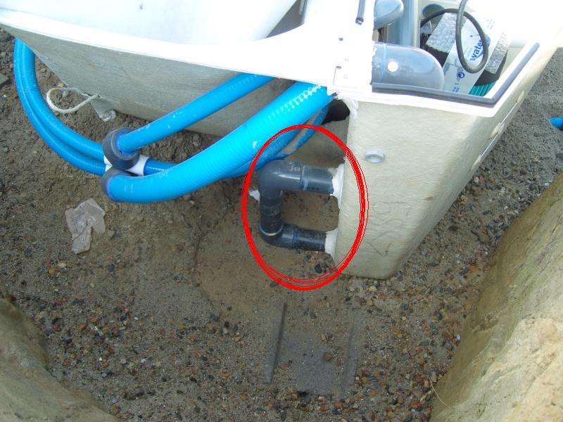

Personnellement je préfère la modif par le haut en réalisant un By-pass pour gagner un peu de débit, tout au moins pour moins en perdre.

Ça m'étonne que la canalisation soit en 75 (le morceau de tuyau qui s’échange avec un réchauffeur oui), peut-etre 63 au max, mais si tu ne veux pas changer l'union la plomberie PVC pression est en vente libre aussi en 75 au cas où, une réduction de chaque coté et ensuite tu utilise la section que tu veux.
La photo que j'ai utiliser pour faire voir la modification, dans le rond rouge, le morceau coupé va à la poubelle, moi je dis que c'est plus compliqué de travailler couché dans la terre, pour réaliser des bons collages c'est pas l'idéal, alors qu'en haut on démonte les unions et on peut travailler tranquille sur un établi.
