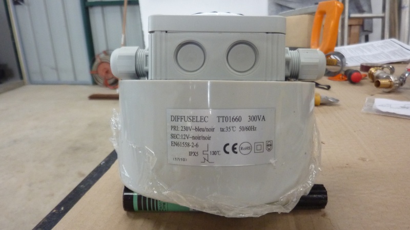

Normalement tu dois avoir ça :
Tu va faire tes branchements, par dessus tu va couler de la résine et tu va enterrer l'ensemble dans l'humidité, jusque là tout vas bien c'est "Easy-Wat"
Maintenant je me fais l’avocat du diable, trois ans passent, là l'ampoule du spot rend l’âme et se mets en court-circuit ce qui fait griller le transformateur et provoque un défaut d'isolement.
Comme tu n'as pas de chance ton différentiel est inopérant et tu ne te rend compte du problème que lorsque tu manque de t'électrocuter en marchant un jour de pluie sur le dallage où tu as caché le transfo.
Maintenant il faut changer le transfo, la dalle s'est retrouvé bloqué par du sable ou de la terre et tu finis par la casser pour accéder à l'objet dégradé.
Après une demi journée à essayer d'enlever la résine pour défaire les branchements (ce qui est presque impossible) tu te résous à couper de chaque coté de la boite.
Arrive le transfo neuf mais les fils sont trop court et la gaine a du etre écraser car le fil ne vient pas
Bon j’arrête là car il est possible que la dalle ne se fasse plus et quelques fois ça va bien
Moi j'ai mis le transfo dans mon abri de jardin ça limite les risques.
Cela répond t'il à ta question

Il semblerait que tu dispose d'un spot à leds et d'un petit transformateur (different de la photo) dans ce cas les sections ne sont pas autant démesurées.
