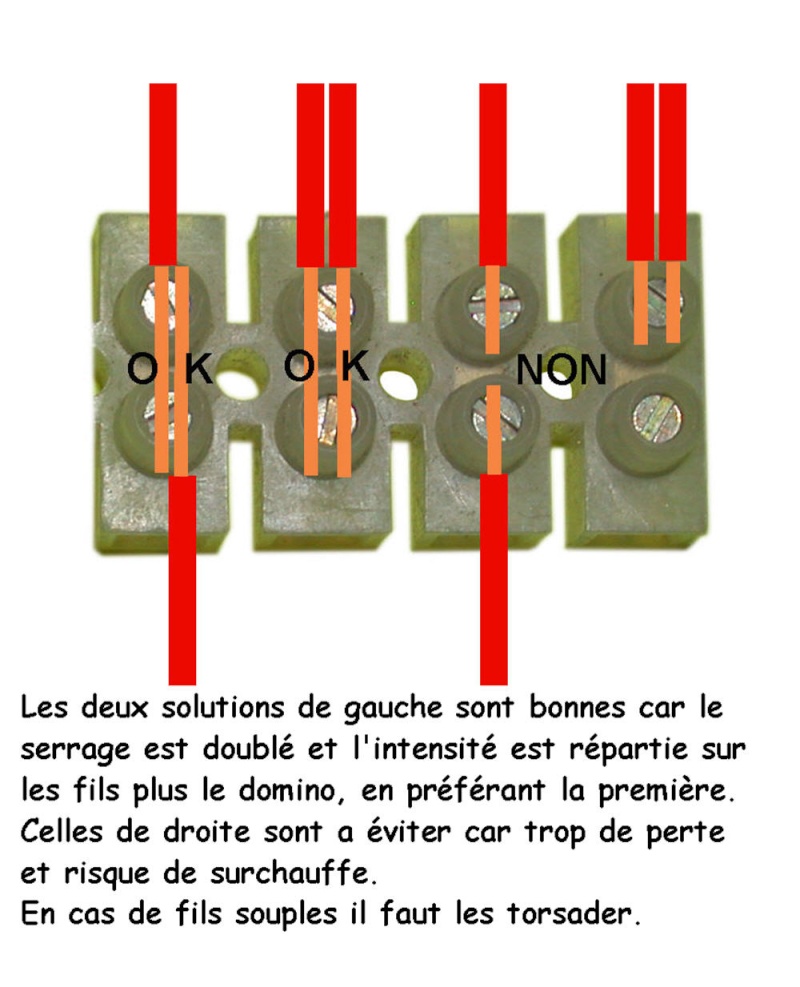

Si ton tranfo est dans ton abri de jardin tu n'auras que la liaison du changement de câble sur une boite étanche que tu rempli de silicone (non conducteur) et que tu peux laissé sous ton dallage car là tu n'y interviendra jamais, si tu utilise des dominos superpose les fils comme cela :
Mise en place transfo local technique Domino10
