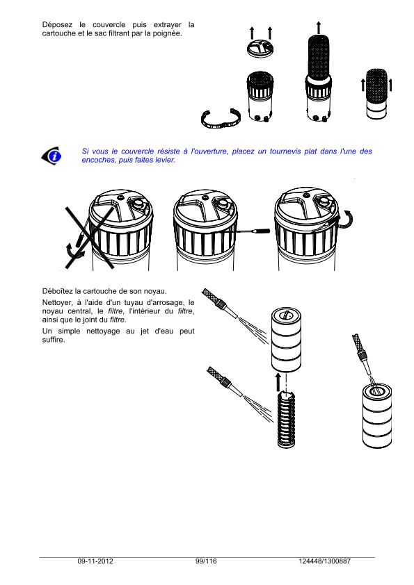

Tout d'abord, tu dois fermer toutes les vannes pour ne pas provoquer d'inondation, sauf bien sur si ta filtration est au dessus du niveau d'eau du bassin.
Après avoir oté le cerclage du filtre, dévisse le bouchon de mise à l'air libre situé sur le dessus du filtre et soulève doucement le couvercle par les poignées. Normalement, ça vient tout doucement en tirant régulièrement pour compenser l'effet ventouse. Wat.. permet aussi de s'aider d'un tournevis pour soulever le couvercle. il y a des encoches prévues pour.
En suite, la cartouche vient sans problème, elle est juste posée dans le filtre, il suffit de la soulever par sa poignée. Avant le remontage, bien positionner le noyau. la cartouche descend dessus sans problème.
Le couvercle se replace en appuyant franchement dessus, purge ouverte pour laisser échapper l'air qui freine sa mise en place (sans chercher à visser ni a taper dessus avec un outil). Quand il est bien en place la pose du collier se fait sans problème. Attention toutefois à bien enclencher son verrou.
Mais toute ces opérations sont décrites dans la notice Wat...

Pour compléter je te joint l'extrait de la notice concernant le filtre.
Il est vrai que mon filtre se situant au dessous des plages (installation avec LOCATEC) il m'est facile d'appuyer de tout mon poids sur le couvercle.
Au final, es-tu parvenu à refermer le couvercle ?

Wahou ! Super !
Merci pour la notice
J'y arrive oui .. en suivant ma méthode, morceau de moquette et maillet et je tape sur le couvercle .. ça finit par rentrer. Je préfère prendre mon temps que de tout casser ...
Par contre, je vois dans la notice qu'il y a un joint ... je n'ai pas de joint moi !
