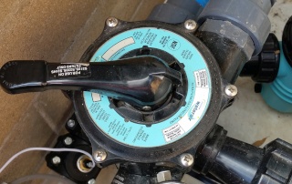

Bref, là c'est ma vanne 6 voies qui me fait peur.
Y a-t-il quelqu'un qui aurait la marque de cette vanne pour que je change ce satané joint en étoile ?

Je vais peut-être répondre à ma question après plusieurs heures de recherche, d'autres me corrigerons ou irons dans mon sens éventuellement.
Le filtre de 14m³/h serait donc un Hayward de référence S244SXE
La vanne 6 voies serait une Hayward Rèf. SP0710X62E
Le joint étoile pour cette vanne 6 voies Rèf. SPX0710XD

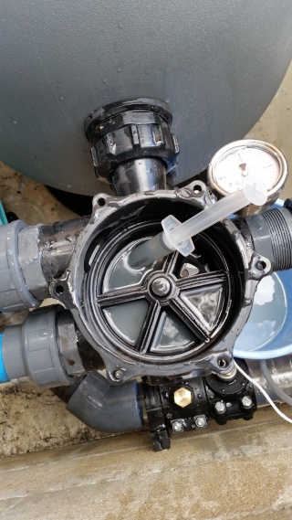

Joint changé la semaine dernière.
J'ai mis une journée complète !!! car divers trucs rencontrés au cours du changement......
Mes conseils et observations :
1/ Afin de démonter les 8 vis de la vanne, mettre la poignée entre 2 crans. Cela évitera au ressort de pousser la vanne lors du desserrage des vis.
2/ Ne pas oublier de vider le filtre un peu en dessous du niveau de la vanne. Dans mon cas, cela à pris une bonne heure à cause de l'évacuation de l'eau par seau dans mon local. Si le niveau est trop haut ça donne comme sur la photo, impossible d'accéder au joint.
Jouer sur le bouchon de purge d'air du haut pour réguler le débit.

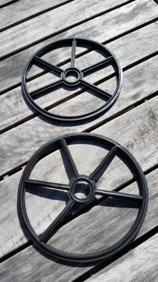

3/ Après la vidange, on accède au joint. Là, j'ai mis une bonne 1/2 heure pour enlever et nettoyer le joint collé dans la rainure. Comme on peut le voir sur la face de la vanne, il commençait à se décomposer lentement.

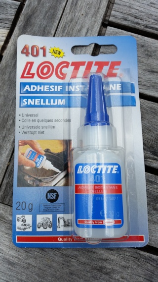

4/ Remise en place du nouveau joint avec comme de la loctite 401 comme préconisée sur certaines vidéos de Youtube. Par contre j'ai collé par point (aux intersections et au milieu des longueurs droites) et non tout le joint comme à l'origine, ça marche pareil.
Le joint neuf est en haut, l'épaulement n'est pas exactement le même et lors du montage, on avait l'impression qu'il était un peu moins large que l’origine. Surement dû à la compression du premier pendant les 6 premières années de service.
5/ Remontage de la vanne et c'est reparti.
Maintenant, le problème rencontré sur la vanne:
Quand je tournait la poignée, il y avait une résistance. Je me suis dit qu'en mettant de la graisse silicone, le pb disparatrait. En fait, les rondelles (je devrais dire la rondelle) au dessus du ressort était cassée !
Je dis la rondelle, car sur l'éclatée de la vanne, il y a normalement 2 rondelles !!! 1 a disparue !!!
Obligé de réparer le truc en urgence, pas le temps d'en racheter sur internet, j'ai mis une demi journée à trouver une solution de remplacement (pour info, Øint. 30mm - Øext. 42mm - épaisseur dans les 0.2mm).
J'ai pris un bout de tube de Ø40 dans lequel j'ai découpé une rondelle d'environ 2mm.
Ça marche pour l'instant, c'est du temporaire qui va peut-être durer, pas de frottement. Je vais quand même commander les 2 rondelles au cas ou..
Pour démonter le ressort, j'ai utiliser 2 serre-joints pour venir chasser la goupille de la poignée. Même chose pour remonter le tout.
Attention à bien mettre tout dans l'ordre au risque de mettre la filtration sur le lavage...
Voili, voilou...

Autre truc,
La poignée de ma vanne sautait lors du lavage et du rinçage. Je m'étais dis que c'était à cause du joint étoile et c'est pour ça que je l'ai changé.
En fait, après avoir posé le nouveau joint, ça sautait toujours !!!
Re-démontage de la vanne (et re-vidage du filtre..).
Tout était ok, je pensais au joint qui ce serait déplacé.
En fait, après recherche, c'est le clapet que j'avais mis en sortie vers le tout à l'égout qui était fendu.
Ça m'engendrait des coups de bélier et c'est pour cela que l'on voit mon mano dans les choux sur les photos plus haut.
Du coup, j'ai viré le clapet
Et tout fonctionne
Et tout fonctionne

Ça ne m’étonne pas que tu mette longtemps à vider ta piscine vu la méthode utilisée
Re: Vanne 6 voies
Paulo-77 a écrit:Ça ne m’étonne pas que tu mette longtemps à vider ta piscine vu la méthode utilisée![]()
[/size][/font]
J'avais plus petit mais j'étais hyper pressé, c'est pour ça que je me suis rabattu sur une seringue beaucoup plus grosse de presque 100ml...
Faut dire aussi que j'en avais vraiment besoin
