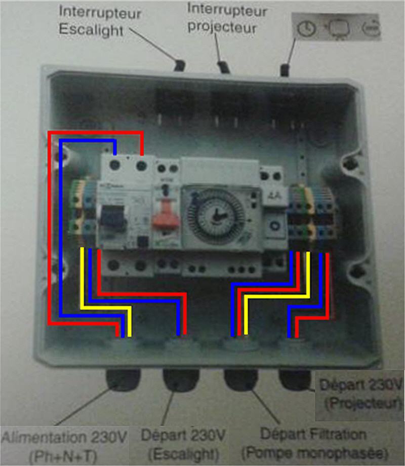

Je voudrais savoir si je peux brancher une pompe à chaleur à l'emplacement de l'escalight dans le boitier d'alimentation du Filwat, vu que je n'ai pas cette option. Je vous joins une photo. Merci pour vos réponses. Stéphan

Message  Paulo-17 Mer 4 Nov 2015 - 21:35
Branchement PAC sur boitier alimentation Filwat 1301310943382112410819787
C'est toi qui as représenté le cablage  Question  Question
Bon on voit mal mais il semble que le câblage est mauvais.

Message  evalucas Mer 4 Nov 2015 - 21:54
Non c'est la notice de wat

Message  Paulo-17 Mer 4 Nov 2015 - 22:00
Tu peux faire un meilleur scan car je ne voit rien, uniquement le coffret avec une meilleur résolution.
Normalement il n'y a (avait) pas de couleur des fils sur la représentation des tableaux, d'où mon étonnement.
Edit : Fais une photo réel de ton tableau.

Message  Paulo-17 Jeu 5 Nov 2015 - 0:40
J'ai agrandi ton scan et surligné les fils, peux-tu me confirmer que c'est ça Question Question
Fais quand même une photo du tableau réel.

Message  evalucas Lun 9 Nov 2015 - 19:42
Merci Paulo.

Message  Paulo-17 Lun 9 Nov 2015 - 20:32
Pour alimenter une PAC il faudra ajouter un disjoncteur dédié et adapté à l'intensité consommé.
Il va falloir faire de la place dans le tableau, au moins les bornes de gauche excepté la borne de terre, il risque de manquer encore de place.
Si tu n'as pas de spot non plus il y a d'autres solutions.

Message  evalucas Jeu 19 Nov 2015 - 9:32
Si j'ai un spot. Je pensais me servir de la place de l'escalight avec son interrupteur, ce n'est pas possible???

Message  Paulo-17 Jeu 19 Nov 2015 - 9:49
Non c'est pas possible car l'escalight est repris sur le même fusible que le spot et il n'est que de 4 A.

Message  evalucas Jeu 19 Nov 2015 - 11:05
Et si je remplace le 4A par un dijoncteur de 20 ou 30A???

Message  Paulo-17 Jeu 19 Nov 2015 - 11:14
Si tu veux mettre le feu pourquoi pas  Mdr

Message  evalucas Jeu 19 Nov 2015 - 11:21
Pourquoi mettre le feu paulo??? Rolling Eyes

Message  evalucas Jeu 19 Nov 2015 - 11:28
j'ai une autre question. Je vais installer le boitier W****** à côté de mon boitier secondaire dans mon garage qui est une dépendance. Je voulais simplement savoir quel ampérage je dois mettre pour le disjoncteur qui va acceuillir la tableau wat? Merci

Message  evalucas Jeu 19 Nov 2015 - 11:32
evalucas a écrit:Pourquoi mettre le feu paulo???  Rolling Eyes
Je peux comprendre. Le mieux est de peut être brancher ma pac sur mon tableau secondaire du garage??? Quel ampérage pour une pac?

Message  Paulo-17 Jeu 19 Nov 2015 - 11:49
Parce-que une protection doit etre adapté à la section des conducteurs et  aux intensités mise en jeux, si le transfo est protégé par un 4 A c'est pas pour faire joli.
Si un probleme apparaît sur le circuit primaire du tranfo les fils peuvent chauffer et mettre le feu avant que le disjoncteur ne saute.
Pour la protection de ta PAC ça doit etre écrit dessus ou au moins sa consommation en Watts qui déterminera le besoin en Ampère et la section du câble.
