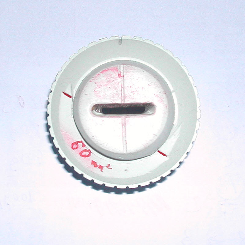

j ai vu sur ton blog ton pbl de fuite au refoulement, j aurai aimer savoir quel type de buse de refoulement tu as utilise en remplacement de celle qui a fissure.

En fin de compte j'ai pris une buse pour piscine polyester donc pas bien académique, à la place de la boule j'ai mis un diffuseur à jet latéral que j'ai modifier afin d'avoir deux direction en simultané.

j ai pas tres bien compris ton systeme de cale en bois, pourrais tu m expliquer?

Ma cale n'est pas en bois mais en mélamine, pour faire simple la piscine est arrondi et si on sert la buse contre la tôle elle a de grande chance de casser, donc ma cale est arrondi d'un coté pour épouser la courbe de la tôle et droite de l'autre pour recevoir la buse.
