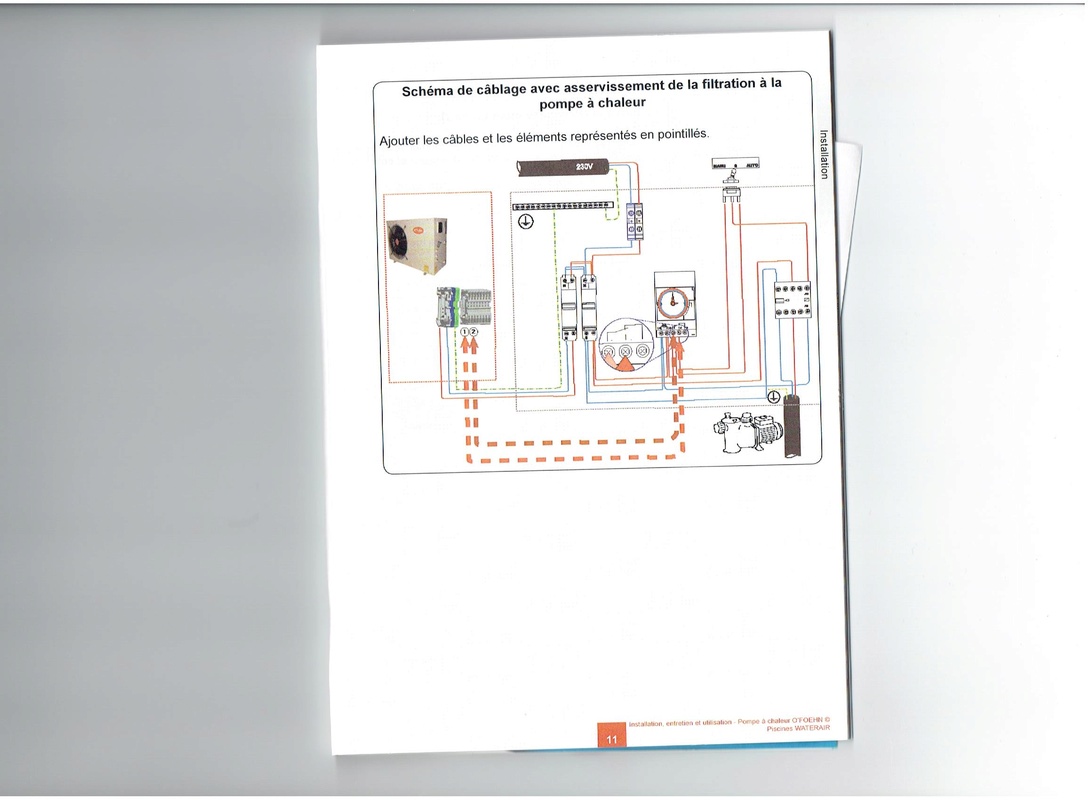

Message  cresbar Lun 17 Oct 2016 - 13:49
je suis dans le même cas : PAC Access 6 asservissement pac w.... (contact sec) Pac_0011
il n'est donc pas nécessaire de mettre un contacteur ?
Merci pour les réponses
désolé le schéma n'est pas bien orienté

Message  Paulo-17 Lun 17 Oct 2016 - 14:25
asservissement pac w.... (contact sec) 1301310943382112410819787
cresbar a écrit:bonjour
Comme j'ai répondu plus haut "Voir sur le schéma de ta Pac l'intensité possible du contact sec car si c'est trop faible il faudra ajouter un contacteur."

Message  cresbar Mar 18 Oct 2016 - 5:11
pour l'instant ,c'est le seul schéma dont je dispose , c'est le seul dans la notice, je vais faire une recherche sur le net

Message  Paulo-17 Mar 18 Oct 2016 - 9:58
Si tu regarde le schéma que tu as posté l'éventualité de ne pas poser de contacteur n'est même pas suggérée.
Sinon c'est facile pour l'intensité du relais c'est écrit dessus comme le Port-Salut, tu suis les fils jusqu'au relais (K2 normalement) et tu trouveras l'intensité.
Franchement perso je ne me suis jamais posé la question, car sur une mauvaise manipulation je préfère largement cramer un contacteur à 30 € qu'une carte à 300 €.
