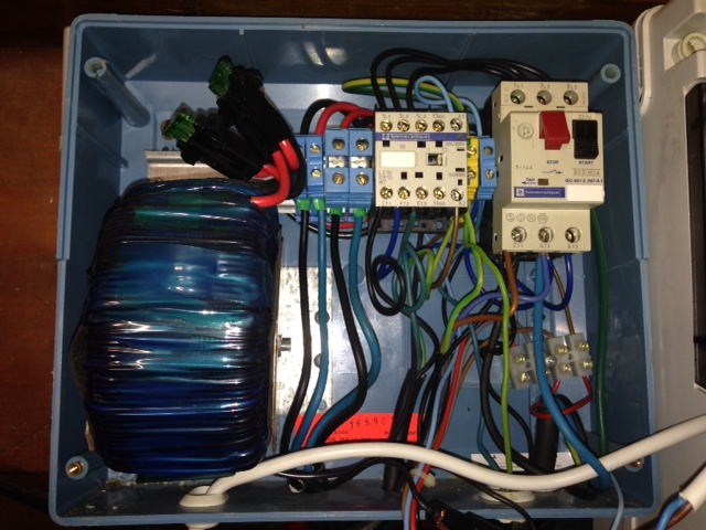

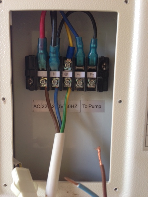

Ma Pac ne démarre pas toute seule lorsque la filtration est en marche! je suis obligé de la démarrer manuellement via le panneau de contrôle.
je souhaite savoir comment brancher ma pompe à chaleur vers la pompe de filtration. pourriez vous m'aider svp ?
1- J'ai deux fils (marron et bleu) qui doivent être branchés sur P1 et P2, mais je ne sais pas quel fil se branche sur P1 et quel fil se branche sur P2? (cf photo bornier pac)
2- les 2 fils doivent être branchés coté pompe de filtration, mais je ne sais pas ou exactement? (cf photo branchement pompe de filtration)
Dans l'attente d'une réponse de votre part

Je part de la supposition que tout le restant est bien branché, pour vérifier si l'asservissement est effectif tu branche une lampe 220 v en P1 et P2, elle doit s'allumer quand la Pac est en route.
Si le contrôle est positif tu branche en respectant les couleurs (bleu = neutre) donc P1 et de l'autre coté tu raccorde sur A1 et A2 du contacteur, si la position du neutre est respecté sur toute ton installation il suffit de régler ta température sur la Pac et elle lancera la filtration.
Si ça saute c'est surement le neutre qui est croisé avec la phase sur une partie des tes branchements.
PS : Le câble VGV (blanc) n'est pas autorisé en installation extérieur, il faut soit du câble HO7 RNF ou U1000 RO2V (noir)
Re: Branchement électrique Pac poolex dreamline 95
Bonjour et
pour l explication. Donc pour résumé et si j ai bien compris : fil bleu (neutre) sur p1 et a1 et fil marron sur p2 et a2. Par contre sans l asservissement, est il normal que ma Pac ne redémarre pas seule lorsque la pompe est en marche??? Elle est pourvue d un contrôleur de débit donc elle devrait s'enclencher lorsque ma pompe se met en marche et s arrêter lorsque ma pompe s 'arrête. Y a t il un reglage spécifique pour la poolex dreamline? Merci pour votre aide. Cdt. Franck

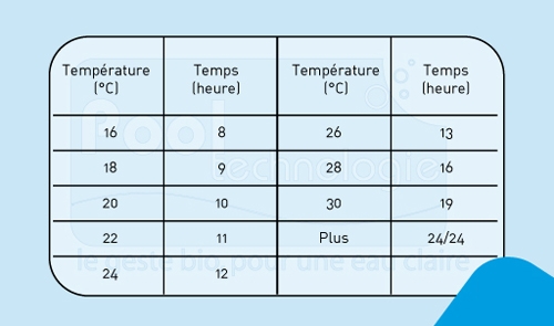

franck31 a écrit:En fait, le mieux est de laisser la pompe de filtration en marche jour et nuit jusqu'à la température de consigne soit 28? Ensuite remettre en auto la pompe de filtration de 8h à 20h?
Avec 28° utiliser 12 h de filtration c'est un peu juste, une bonne regle éditée par Pool-Tech (le fabricant des traitements auto de Wat) :

encore pour toutes vos réponses. Mon problème de base est presque réglé, il ne me reste plus qu'à régler le delta et le débit d'eau de la pac et je pense que tout sera parfait.
En finalité, il n'y aucun intérêt à asservir la pac à la pompe de filtration sachant qu'elle peut démarrer et s’arrêter seule au démarrage et à l’arrêt de la pompe de filtration. ;-)

il y a dans certains cas une vraie nécessité à propos de l'asservissement.
Nous utilisons ici les sécurités de la pompe pour faciliter sa gestion.
Le tableau ci dessus est probant mais malheureusement inutile.
Il est impossible de déterminer le temps de filtration/chauffe avec un tableau de valeur aussi
simple que celui-ci.
De la même façon que l'on sélectionne la bonne taille de la pompe on peut déterminer
cette valeur.
Autrement dit, déterminer le temps de filtration/chauffe sans tenir compte des conditions
complètes du bassin est totalement hasardeux.
(température ambiante, options du bassin)
Quoi qu'il es en soit, je vous déconseille fortement de toucher aux réglages usines comme le delta par exemple.
Je vous recommande d'en tenir compte mais de laisser les valeurs telles qu'elles le sont de base.
Le delta étant de 3 il vous suffit de demander 2° de plus que la température réellement souhaitée afin
de toujours vous situer dans la valeur demandée.
Ex: pour 28° demandé par le client on recommande de demander 30° à la pompe.
Ainsi une fois à 30° elle va se stopper et rapidement retomber au ° en dessous donc 29°
Puis elle va passivement attendre de tomber sous les 28° pour immédiatement remonter le bassin à 30°.
Ainsi le client obtient une moyenne régulière de 28/29 °.
cette valeur.

Mr PAUL 13 a écrit:Le tableau ci dessus est probant mais malheureusement inutile.
Pour quelqu'un qui ne sait pas qu'il faut mettre une PAC en 24/24 pour la chauffe de départ du bassin, un tableau meme basé sur des moyennes est plus qu’utile voir indispensable.
Toutes les valeurs que l'on peut avoir sur un bassin ce n'est que pour fignoler et on aura jamais de probleme avec un temps de filtration volontairement rallongé ce qui n'est pas le cas si on réduit le temps de filtration.
Pour moi jouer sur des sécurités en fonctionnement normal c'est bien limite sans compter le risque de défaut du capteur de débit qui laisserait la PAC en route même sur une coupure de la filtration.
Ensuite prendre une Dreamline pour ne pas utiliser toutes les fonctions électronique c'est nul autant prendre le modèle de base, il chauffe l'eau aussi.
je n'ai pas le temps de débattre de tout ceci.
Je ne peux valider ce tableau.
Je maintient mes propos concernant les divers paramètres
nécessaires pour donner ces valeurs.
Bref se reposer sur les sécurités de la pompe ne semble pas "glorieux" mais la encore
moi je fais dans l'efficacité.
La pac peut se gérer ainsi, cela ne l'handicap pas et ne l'endommage en rien.
Moi je vois cela comme un avantage et à mon sens on exploite vraiment
la pac en comptant sur sa fiabilité et sa qualité de conception.
Pour finir la Dreamline n'a pas d'avantage technologique autre que le système antigel.
De ce fait elle n'est dans ce cas nullement sous exploitée.
Encore une fois je n'ai pas le temps de débattre de ceci.
Je vous remercie Paulo de guider les gens avec sérieux et passion.
Moi je corrige vos propos simplement pour le client de passage qui sortirait tout ceci de sont contexte.
Il pourrait faire pal mal d'erreurs sur son projet si il se contentait de lire ce post sans poser plus de questions.
Il est du devoir de chaque revendeur d'informer et de conseiller ses clients même si
ils ne posent pas de question.

Mr PAUL 13 a écrit:Pour finir la Dreamline n'a pas d'avantage technologique autre que le système antigel.
Comme ça c'est clair et pour les nouveaux acheteurs autant prendre le modèle de base, bien moins cher pour aucun désavantage.
