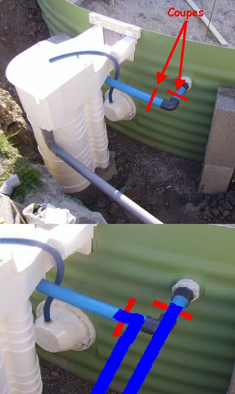

Un petit dessin pour comprendre le cheminement compliqué de l'aspiration :
changement filtration, un de plus!!! Soliwa10
Pour améliorer l'aspiration tu bouche partiellement (ou complètement suivant ta configuration) ton trop plein et tu monte le niveau de l'eau au 3/4 ou plus du skimmer.
