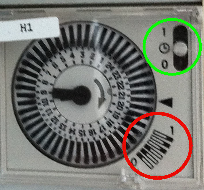

Lorsque les picots sont vers le centre (explication entouré de rouge), sur 0 ils ne donnent pas de contact, à l'inverse à l'extérieur sur 1 le contact sera donné à chaque passage devant la petite flèche.
Pour l'inter Dip entouré de vert il est prioritaire, au centre comme la photo c'est la position des picots qui commande, à 1 toujours en contact, à 0 jamais en contact.

Bonjour Paul
Merci pour les infos,je pense avoir imprimé
le mien a des picots a deux pointes ,une grande,une petite
je pense que si je veux programmer de 9 a 10 h je mets le premier picot grande pointe a l'extérieur sur 9 et un deuxième picot  sur 10  avec grande pointe a l'intérieur.
c'est bon ? ?
