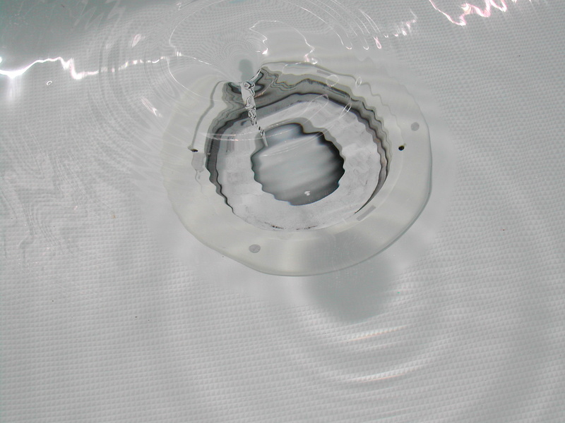

Tu as surement un vortex, sa longueur est directement liée au débit, je pense que lorsque ta cartouche va un peu vieillir ton vortex le fera aussi et sera moins bas donc n'apportera pas de bulle.
Un vortex dans mon pédiluve que je crée volontairement car le nettoyage de surface est amélioré donc les cochonneries sont aspirées avant de couler.
Filwat et bulles d'air (le retour) Dscn4210
Là la hauteur est idéale, suffisante pour bien écumer la surface mais sans provoquer de bulle, lorsque le niveau de l'eau descend (évaporation) les bulles arrivent et je dois soit remonter le niveau soit réduire le débit, si je remet ma grille anti-vortex je doit augmenter le dédit de 70 ou 80% afin d'avoir le même écumage de surface.

Tiens un très beau vortex :
Filwat et bulles d'air (le retour) Vortex10
