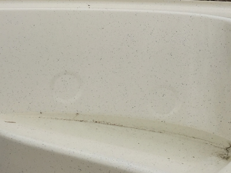

Je rajoute des photos qui montrent les emplacements prémarqués des buses :

Je pense que rajouter des buses nécessiterait plus de débit/pression pour les alimenter correctement.
Ces marquages ne seraient-ils pas plutôt prévus pour l'éclairage ?

Ma question portait surtout pour savoir le risque de percer à la scie cloche un escalier en résine, est ce qu'il y a un matériel (sic cloche) spécifique ou alors celle pour le place et bois fonctionnerai sans faire trop de bavures ?
Et le risque de fuites éventuelles après...

Ce plan est celui du montage des trois buses prévues d'origine.
Quant à l'outillage, une scie cloche devrait faire l'affaire si le diamètre est le bon.... et si tu trouve les buses.

Les buses sont vendues en kit par W...... mais ils ne les posent pas, car n'assument pas le risque de fuites quand c'est fait hors usine.
A moi de prendre le risque.
Je réfléchis...
Je réfléchis...
