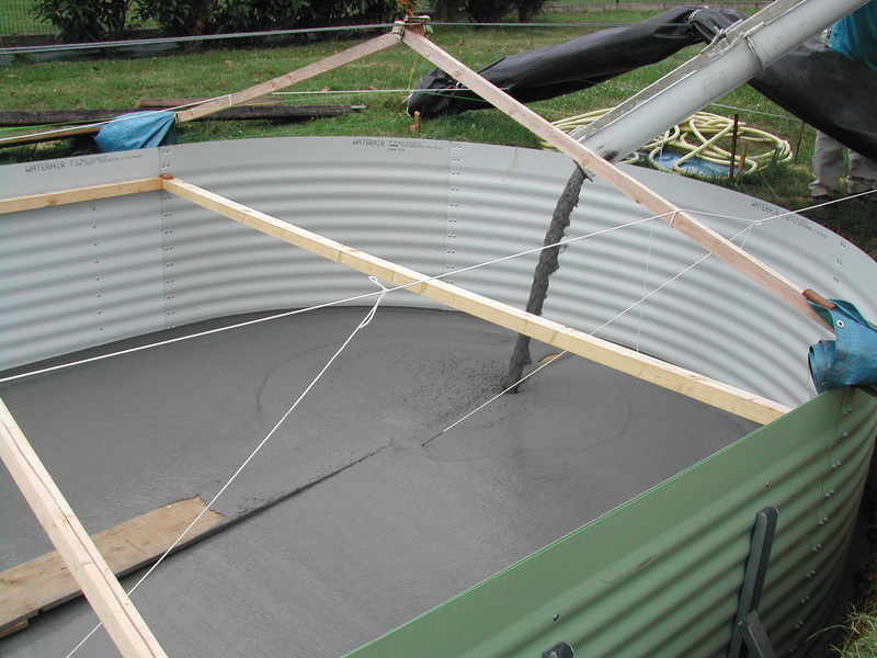

Oui évidement mais plusieurs précautions à prendre.
Faire un coffrage à 20 cm de chaque coté de Filwat afin de pouvoir etre sûr qu'à la mise en eau tout va bien, tu remblaieras au sable après.
Poser des entretoises en partie haute de la structure pour éviter que le haut se ferme, dans cet esprit :
