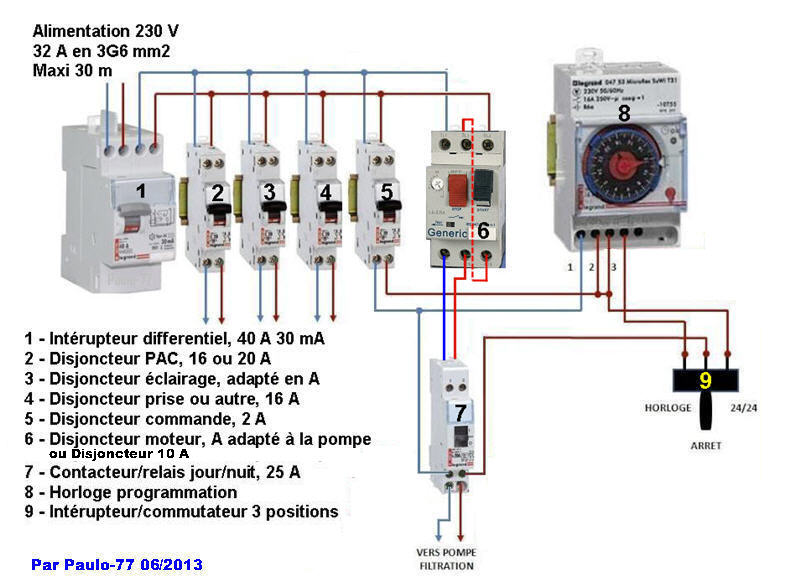

Message  Paulo-17 Jeu 16 Fév 2017 - 13:46
aide pour schema et montage 1301310943382112410819787
Je préfère te présenter un schéma beaucoup plus complet que j'ai déja réalisé qu'il te suffit d'adapter à ton cas (plus simple pour moi), par rapport à ton matériel il serait judicieux d'ajouter un contacteur pour éviter d'user l'horloge.
aide pour schema et montage Tablea22
aide pour schema et montage 091026114230211244722717
aide pour schema et montage 100811093406211246548709

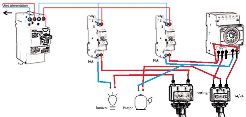

Peux tu me dire si le schema (rudimentaire) est juste.aide pour schema et montage Circui12.
Merci encore pour ton aide.

Message  Paulo-17 Jeu 16 Fév 2017 - 21:16
Peut-etre lol! sans connaitre la position des contacts je ne peux rien affirmer. Suspect

Message  caipirina971 Jeu 16 Fév 2017 - 21:39
bon ça me soule !!!!!
La position horloge ne fonctionne pas avec mon schéma. il y a quelques chose qui ne va pas....
