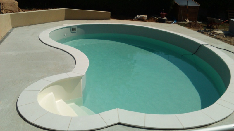

mise en eau
rebonjour
bon après un départ laborieux, la suite a été plus facile....
pose du liner hier et suite du remplissage aujourd'hui
et ne croyez pas la météo...avec le temps qu'on a toute la famille a hâte
mon maillot et mon chapeau rond sont prêts....
pour ce blog on y trouve tout même pas besoin d'appeler W****** faut juste chercher...
kenavo

on a du faire un muret pour retenir la terre

Tres belle réalisation
J adore la couleur Toscane

j'ai eu de l'aide, du beau temps
et des idées
reste à faire, du gazon synthétique sur la plage, finir la terrasse et refaire un jardin c'est un peu verdun pour l'instant
et des idées
