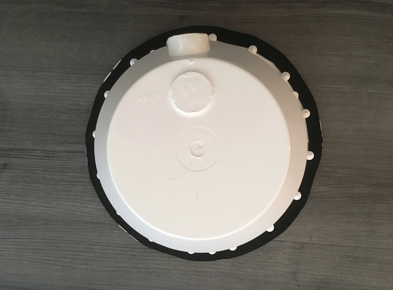

je relance le sujet. Je ne vois pas non plus comment poser le joint car moi il y a pas de trou à l'arrière et donc impossible de coller le joint sur quelques choses de pas lisse...
je vous mets une photos de ma niche pour le projecteur :
[img]
[/img]

Bonjour !
Si si, il se colle au bord, sur la partie plane, ça déborde mais c'est ainsi.
Enfin, j'ai fait comme cela...

Merci SARA64 !!!
je me suis lancé et c'est ok !
Résultat en photos :

Et bien voilà, ça ressemblait à ça moi aussi!
Bon courage!
