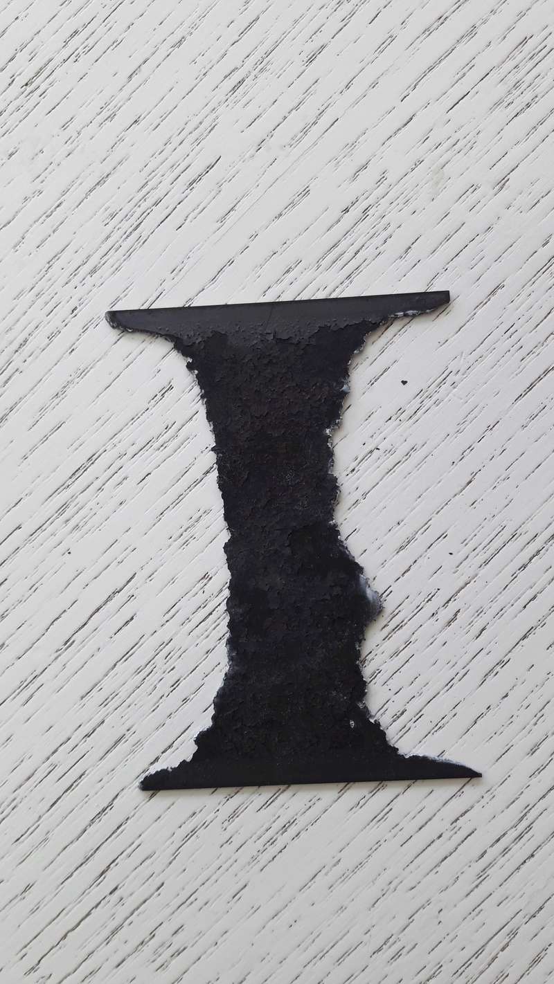

Depuis sa remise en service d'été, mon électrolyseur ZODIAC TRI18, après quelques heures de fonctionnement normal, allume le voyant "Salt" alors que le taux de sel est correct (5 g/l), la température de l'eau est de 27 °, le PH de 7,4. La cellule est propre.
J'ai remarqué qu'en fonctionnement, seule la plaque centrale (sur 11) de la cellule produit des bulles et qu'elle est bien abîmée. L'électrolyseur fonctionne depuis environ 6 ans (je ne sais pas exactement, il était installé quand j'ai acheté la maison en 2013).

Il est possible que l'électrode soit entartrée, usée ou endommagée. Nous vous préconisons de la nettoyer ou de la remplacer si celle-ci est déjà propre. Si votre problème persiste, nous vous conseillons de vous rapprocher d'un de nos revendeurs afin qu'il puisse observer et donner son diagnostic à propos de votre problème. Vous trouverez la liste des revendeurs sur notre site : [Vous devez être inscrit et connecté pour voir ce lien]

C'était bien la cellule dont la plaque centrale est usée au max
Nouvelle cellule achetée et c'est reparti. Mais 260 € la petite plaque de platine, cela fait cher le kg
