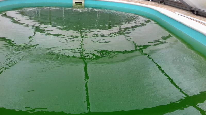

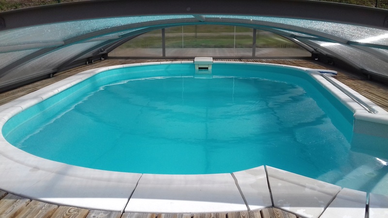

Message  Grego88 Ven 1 Sep 2017 - 13:02
Salut les amis baigneurs plongeon
Ayez c'est bon on a enfin réussi à récupérer notre eau. Ouf
Un peut tard mais bon ça fait quand même plaisir.
Après plusieurs chloration choc et après moulte floculations on a enfin une eau clair.
En dernier et c'est à ce moment là que les algues ont été éradiqué cheers , on a utilisé de l'eau de javel à 9,6. Ça a été radicale. Pour mes 20m3 2 litres de javel à 9,6 et vlan. Après on avait forcément une eau bien laiteuse hummmm. Floculation avec pastilles en chaussette et aussi clarifiant bayrol. Là encore ça a mis du temps. Facilement une semaine, nettoyage filtre plusieurs fois par jour. Et là aujourd'hui c'est le graal.
Quelques photos avant après. Admirez cette eau cristalline. Je vais commander quand même des languettes pour le phosphate histoire d'être sur que les algues ne reviennent pas. alien
