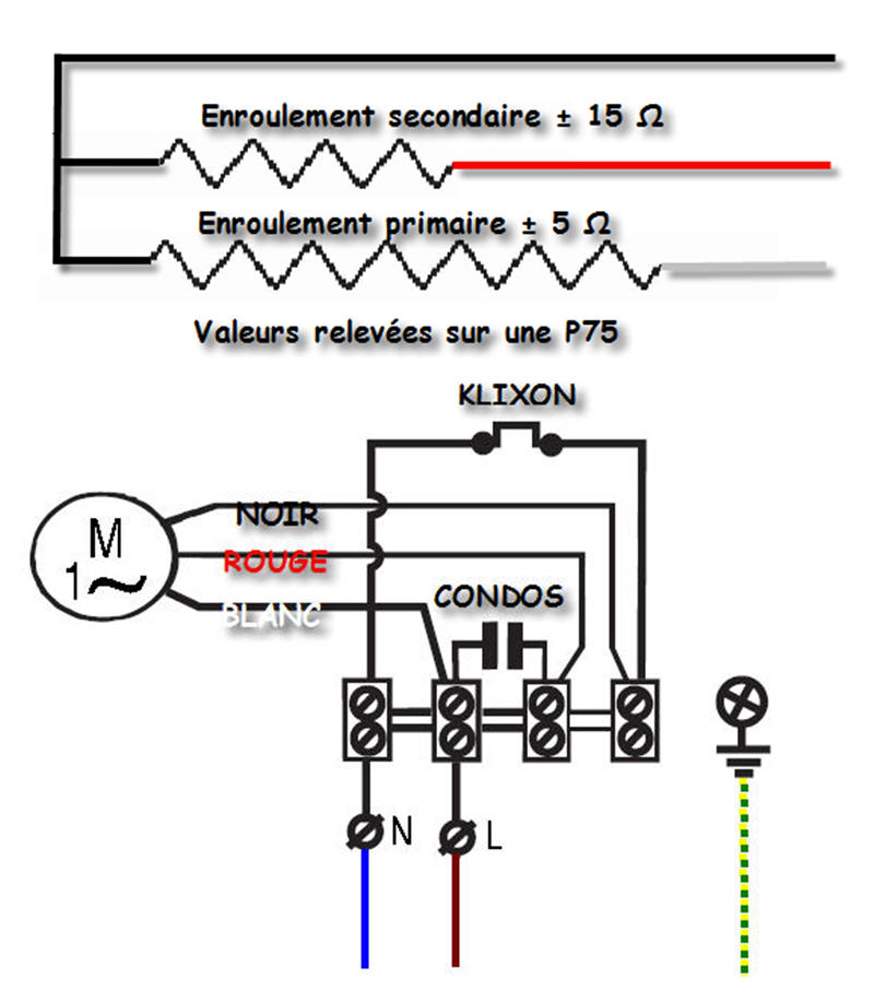

Après avoir déposé la pompe pour l'hivernage, je souhaite remettre la filtration en route surtout que l'eau a viré au vert.
je n'arrive pas à remettre la main sur mon schéma électrique pour brancher la pompe et j'ai peur de faire une boulette
quelqu'un aurait t-il le schéma fournir par W****** ? Merci

C est ca que tu cherche
shema électrique pompe Moteur10

oui Merci beaucoup Smile
