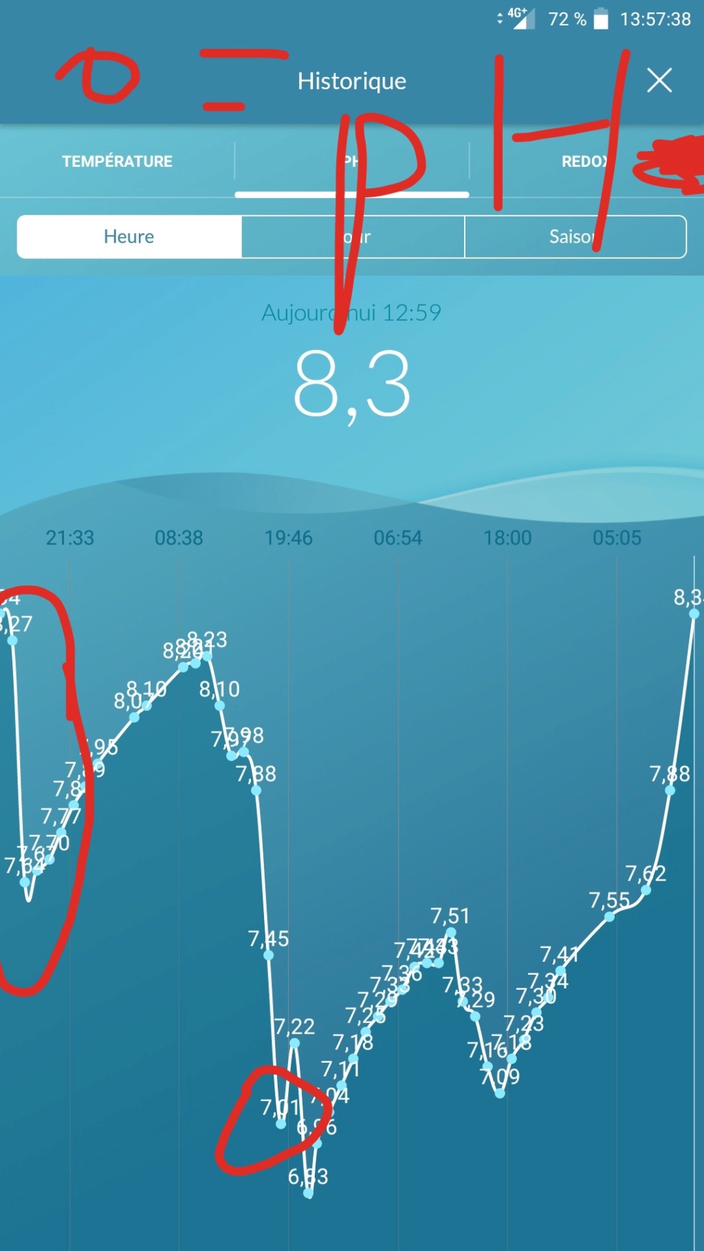

Voici d'après mon Flipr mon pH. Sachant que j'ai entouré en rouge les fois ou j'ai mis du pH moins. 1kg puis 500g. Malgré la pluie de ces jours ci, il remonte toujours.

Les courbes sont quelques peu étranges cyclops
Dérives trop importantes, pas confiance à ce Flipr Evil or Very Mad

Fap77810 a écrit:Les courbes sont quelques peu étranges cyclops
Moi aussi je pense que c'est plus à classer dans les gadget que dans les appareils de mesure.
