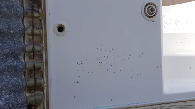

Difficile de voir les défauts sur des photos quand la piscine est en eau ; on voit ces cloques d'osmose (et on les sent au toucher) quand on est physiquement à coté.
Vous trouverez cependant 3 photos sur lesquelles on voit des taches d'osmose qui commencent à percer autour des buses balnéo, et d'autres sur le coté de l'escalier en le descendant. (J'ai cerclé de rouge les plus visibles, mais je ne sais pas si les cercles resteront après envoi sur le forum).
Ce n'est qu'un extrait, car avec les 2 cartographies jointes, vous verrez que le phénomène est conséquent et prolifère assez vite .. et toujours pas trouvé de solution.
Cloques osmose
Bien cordialement. Alain
Cloques osmose

Mon lien URL n'a pas fonctionné. je vous envoie les 3 photos, mais mes cercles rouge entourant des exemples d'osmose ne restent pas: De chaque coté des buses balnéo, 2 points noirs, ce sont des cloques qui commencent à percer; et sur les 2 autres photos (en descendant les escaliers) vous verrez quelques taches qui se détachent du fond blanc du gelcoat, ce sont ces cloques. (Rien à voir avec des défaut de surface tels qu'on peut en voir sur un produit en fibre mal poncé)
Cordialement ALAIN
Cordialement ALAIN

Osmose sur ESCAWAT (suite) – Propagation en 7 mois
Pour donner suite à mes messages précédents,
Mes messages précédents et photos dans ce topic montrent le début d'apparition de quelques dizaines de cloques.
7 mois après, voici les photos montrant la propagation du phénomène sur l'ensemble de l'escalier et à l'intérieur de la cuve : cloques = cerclages noir / Eclatement de plusieurs cloques = cerclages noir avec flèche / Taches marron = liquide qui coule de la cloque percée.
A ce stade, plus aucune réparation n'est possible, y compris par des PROS ayant constaté le problème.
L'épaisseur de la fibre étant estimée à 8mm, je n'ai pas constaté de perçage vers l'extérieur.
(Selon les professionnels contactés, le gelcoat n'est pas éternel et il est nécessaire de le refaire lorsque l'on constate un dépôt blanc sur la main lors du nettoyage ou un « brouillard » blanc dans l'eau en passant le balai dans l'Escawat.
Ce serait selon eux le début d'une porosité qui créera ensuite aux endroits les plus vulnérables une poche d'eau derrière le gelcoat, puis l'éclatement de ces cloques du fait de cette poche d'eau devenue agressive).
Je sais ne pas être le seul à connaître ce problème plus ou moins important selon le cas, expérience assez fréquente avec les possesseurs de piscines à coque.
En ne vous souhaitant pas un tel constat. Cordialement à tous.

J’ai donc fais venir le commercial qui m’avait vendu la piscine qui bien sûr ne connaissait pas ce soucis et qu’il allait remonter le problème au service technique, qui au final m’ont dit qu’il fallait remplacer l’escalier à mes frais....
Je leur dis que j’etais Prêt à faire un effort mais que le problème venait d’eux et j’attendais un geste commercial sous forme de remise! Réponse: vous n’avez pas pris les produits d’entretiens Chez nous donc nous ne garantissons pas l’escalier!
En effet au bout de quelques années j’ai estimé que les pastilles de chlores vendues par leur site étaient trop cher par rapport à d’autres équivalentes mais bien sûr moins cher.
Bref w......r refuse d’accepter leur erreur dans la conception d’une série d’escalier et surtout de prendre en charge leurs clients !
Bref cela c’est terminé par un ponçage de l’escalier pose d’une fibre plus un gel coat, j’ai aussi procédé de la même façon pour remplacer mon liner!
Voilà mon retour d’exper Car je vois que je ne suis pas le seul qui a eu ce soucis qui est le fruit de ce Pisciniste!
