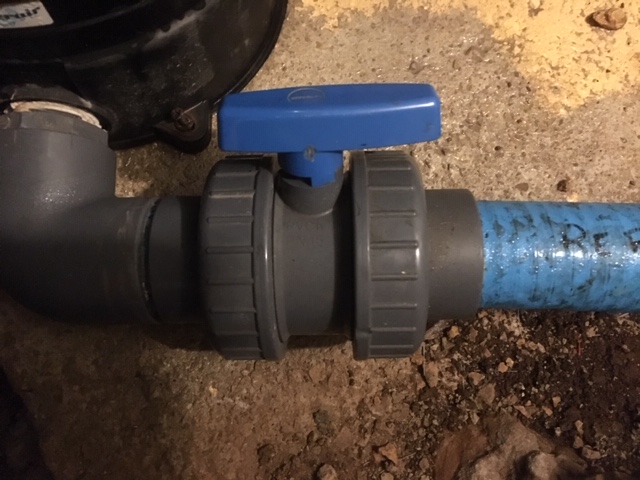

Bonjour a tous!
Je dois changer une vanne 63 mm de mon installation suite à une fuite de celle ci. Vu le montage artisanal j'aimerais limiter au maximum les operations et tenter dans un premier temps de changer juste le corps de vanne. Ma piscine datant de 2002, je suis a la recherche d'une vanne de remplacement compatible avec celle installée. Quelqu'un saurait il ou trouver un tel modele ayant le meme pas de vis?
Par avance, Merci.
Photo d'une de mes vannes:
Changement corps de vanne 63 mm sur piscine Carole 2002 Img_8110

Je pense que ta vanne doit plutôt etre du 50 et pas du 63, sinon c'est simple tu copie la marque et les caractéristiques et tu fait une recherche sur le net.
Wat a beaucoup utilisé des vannes FIP qui maintenant se trouve aussi sous la marque FIP-ASTOR.
Le plus simple reste de la commander à la boutique Wat.

Message  tomprout Dim 13 Jan 2019 - 11:12
Paulo-17 a écrit:Changement corps de vanne 63 mm sur piscine Carole 2002 1301310943382112410819787
Non c'est bien une vanne 63. J'ai jeté un coup d'oeil au site W****** mais bien sur ils n'ont plus ce modele, je les appelerai cette semaine...
Le but de mon poste etait de savoir si qqn en avait trouvé une autre compatible avec le meme pas de vis sur le marché...

tomprout a écrit: Je voudrais en avoir une compatible sous la main avant de demonter...
Tu as regardé la marque et le modèle (gravés sur le corps) chaque marque à son filetage voir même plusieurs filetages chez le même fabriquant en fonction des générations.. Question Question
Pour Mike, oui il me semble que j'avais fait un sujet sur l'entretien des vannes mais où et quand Question Question .
Il y a 3 joints qui gère les fuites d'eau, deux gros torique (1 de chaque coté) qui travail en compression et qui bien sûr peuvent se changer, en plus il y a un ou deux joint dans le prolongement de la poignée qui travail en friction et peuvent bloquer la poignée ou fuirent.
Ensuite il y a des joints à lèvre autour de la boule avec des réglage pour certain qui eux servent à l'étanchéité de passage.

Message  tomprout Dim 13 Jan 2019 - 20:33
La seule inscription est sur la poignée: W******

Message  tomprout Lun 14 Jan 2019 - 20:00
J'ai appeler le service client W******: Apparemment la marque des vannes entre 1994 et Fev 2004 est VDL.

Message  Paulo-17 Lun 14 Jan 2019 - 21:03
Les VDL tu en a chez piscine clic
http://www.piscine-clic.com/plomberie-pvc-piscine-vannes/12721-vanne-1-4-tour-double-union-vdl.html
Après il faut espérer qu'il n'on pas changé leur fabrication.

Message  tomprout Mar 15 Jan 2019 - 7:41
Je l'ai commandé chez W****** afin d'etre sur qu'elle est compatible avec les miennes. Je confirmerai une fois monté.
