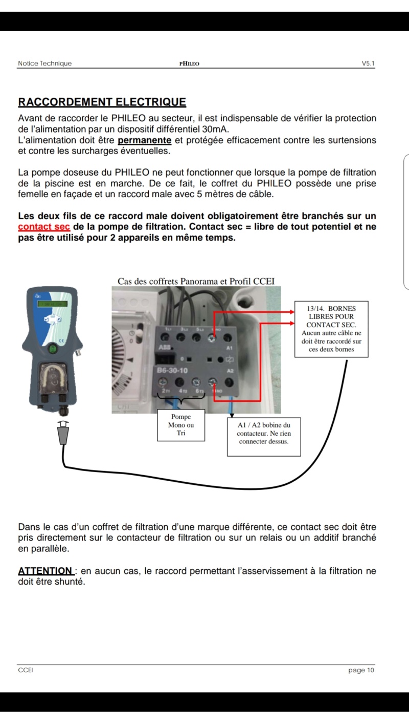

Par contre si je choisis le phileo de CCEI,sur la notice il est marqué de ne rien brancher sur le contacteur en A1 etA2.sachant que je possède un coffret de filtration  CCEI. et que sur A1 et A2 je vais brancher la PAC pour asservir la
pompe de filtration,j'en conclue que que je pourrais pas câbler le phileo en 13 et 14 comme il le préconise
Choix régulateur de pH Screen10.
Voilà j'espère que quelqu'un va me répondre (peut être Paulo) car   je serai en attente pour commander

Message  Paulo-17 Mer 13 Fév 2019 - 21:44
Choix régulateur de pH 1301310943382112410819787
Si tu prends le PHILEO tu le câble comme la notice et tu câble ta PAC comme moi je te l'ai indiqué.
