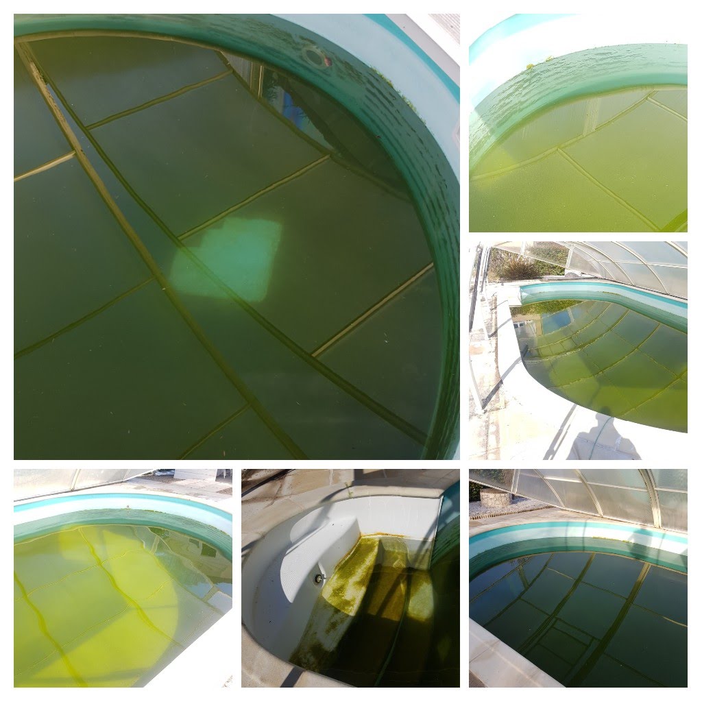

Voila mon problème sortie hivernage passif sans possibilité de surveiller la piscine durant l'hiver j'ai retrouver
mon bassin dans cet état

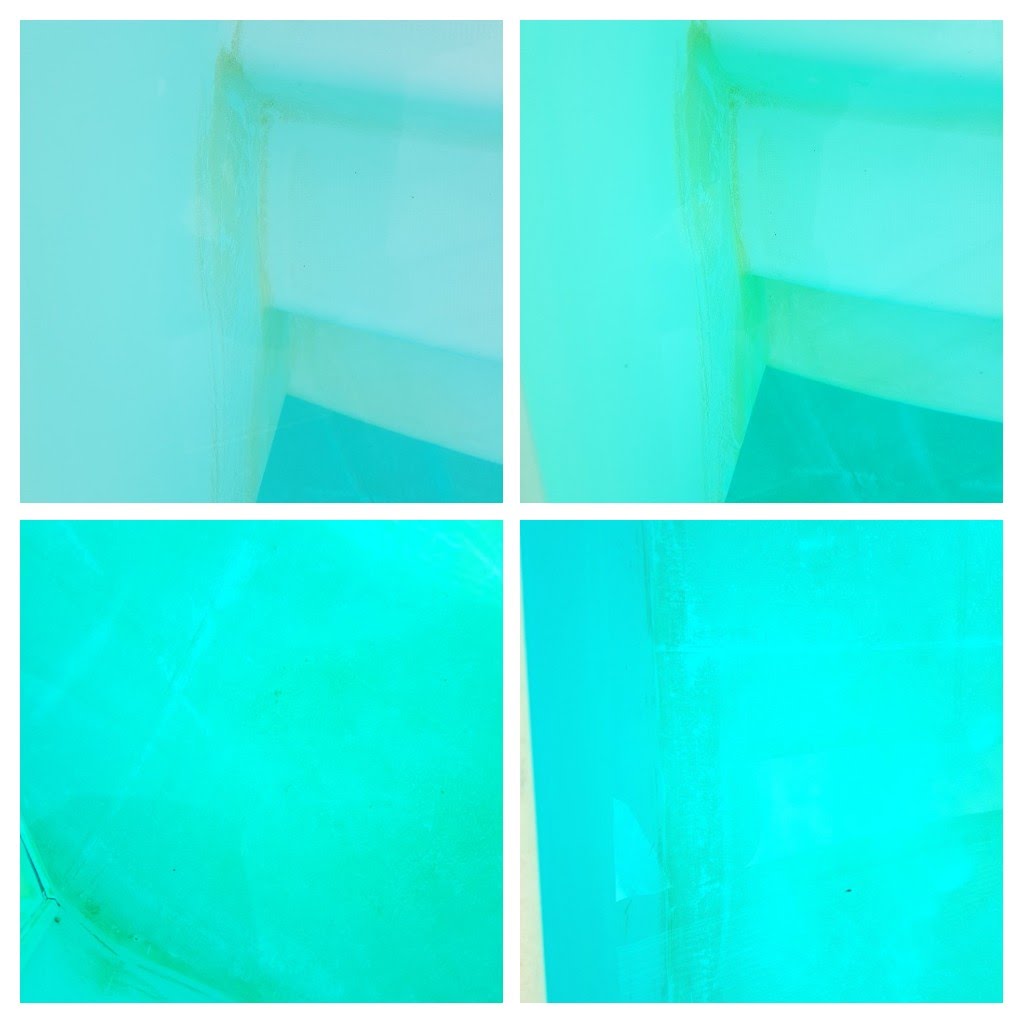

Aujourd'hui voila ou j'en suis algues collées sur l'escalier et le fond et parois;Algues récurantes Downlo11
Algues récurantes Downlo12

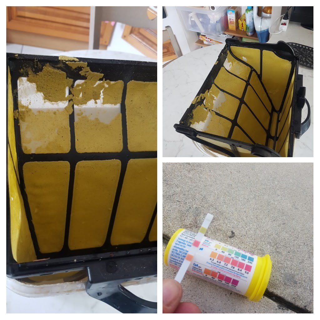

En frottant avec le balai cela part à peine,dans le panier du robot on dirais comme du sable Sad
Avez vous des idées  interogation

Vu l'ampleur des dégats la seule solution est la vidange en laissant 20 cm pour la tention du liner et aspirateur et balais brosse avec javel direct à l'egout

il y a pas trop de dégâts juste des taches sur le liner, à force de frotter elles commence a partirent Exclamation
Encore de longues après-midi de labeur et j’espère en venir a bout  Wink
Merci quand même a suivre.

Pour le prochain hiver , pense à l'hivernage actif Wink

Effectivement vous êtes sur le bon chemin de retrouver une eau de baignade conforme et cristalline. Il faut continuer à bien surveiller les différents niveaux et dommage que l'eau soit encore un peu fraîche car vous y gagnerez en efficacité d'éliminer ces tâches avec une éponge, voir avec une petit éponge magique blanche en descendant dans le bassin.
Comme le précise Fap il est préférable de privilégier l'hivernage actif lorsque c'est possible. Sinon vaut mieux réaliser un chlore choc élevé et de bien vérifier le PH avant de tout couper sans quoi le risque de la retrouver ainsi est élevé.
Très bonne continuation et bonne saison

Ma décision est prise ce sera à partir de cet hiver un actif, vu le prix des produits pour rattraper y a pas photo

moi je suis an hivernage passif, avec un bon chlore choc avant d'hiverner, aucun problème cette année. (l'année dernière j'avais la même chose que toi par que j'avais été léger sur le chlore)
J'ai remis la piscine en route aujourd'hui après avoir vidé 1/3 de la piscine, remontage pompe : ras c'est reparti pour une saison
Bon courage
