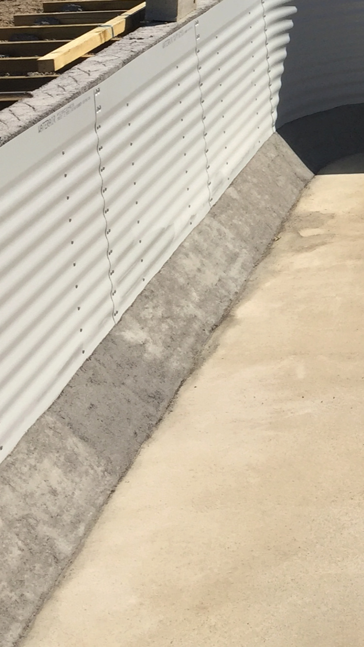

Bonjour a tous,
Dernière ligne droite avant le pose du liner semaine 22....
Je vais attaquer le ponçage de ma dalle beton qui présente de petite aspérités . Ma question ne porte pas sur la dalle mais sur mon biais qui a été fait au mortier, qui lui présente de petit trou car je n'ai pas lissé.
Comment je pourrais rattraper cela ?
est-ce que je laisse comme cela, poncer, ou faire une barbotine ou ragréage en pâte ? et comment procéder ?
Manu

Je ne sais pas comment vous pouvez rattraper cela exactement, cependant je sais que vous ne pouvez absolument pas laisser cela ainsi. A chaque aspérités, trous, fentes, rebonds etc ... et bien la pression de l'eau est telle et la souplesse du liner font que cela va épouser absolument toutes les formes de votre béton.

J’ai ces disques ils sont top ( je préfère les disques demi flexible au carbure de silicium, cela attaque moin fort et lisse parfaitement), le problème n’est pas le ponçage ... sur le mortier cela fait comme des petit cratères... donc à combler. Mais comment, barbotine , enduit, ragreage ?

moi je ferai un ragréage pas trop liquide, que je lisserai à la taloche pour le biais. ensuite ponçage !! bon courage

Oui je pensais à un reagreage mural c’est moin liquide ... je vais essayer cela ... je vous tiens au courant

Bonsoir, vous pouvez effectivement utilise un enduit ragreage. Facile a poncer et rendu impeccable. Voici la photo de la 1ere couche apres un premier poncage.

J ai utilise un enduit ragreage de chez weber. J ai fais une premiere couche, un premier poncage leger puis une 2 eme couche, puis reponcage tres leger avec du papier de verre tres fin. Je n arrive pas a joindre la photo

Mais je regardai plus attentivement ton radier, il faut que tu lui fasses aussi un ragréage. Il faut que tout soit lisse, car on dirait la chape béton brute. car quand il y a l'eau on voit tous les défauts. Moi j'ai fait 2 couches de ragréages, car la première n'était pas parfaite à mes yeux !!!! et ensuite bien sur j'ai poncé !!! Allez bon courage ca va le faire, ce n'est plus que des détails maintenant.

Bonjour Olivier, effectivement le radier est pas parfait malgré un débullage qui était super... C'est en vaporisant le produit de cure que cela a fait des petite aspérités . Je vais le poncer ce week end, j'ai déjà fait des essais avec des disques au carbure de silicium , le résultat est super... Je mettrai des photos pour donner des nouvelles

J'ai donc choisi de faire un mortier de réparation ( lankorep fin 770 ) sur le fameux biais .
J'ai fait un passage puis poncé , car je n'ai pas vraiment le coup de main avec la taloche, surtout sur le biais a 45. Aujourd'hui j'ai fait quelques retouche , que je poncerais demain ...
Pour le ponçage , dalle et biais j'ai utilisé des disques semi flexible au carbure de silicium ( voir photo plus bas ) sur ma disqueuse , c'est vraiment top ! Bon ça fait de la poussiere mais un résultat top ...
Je ne suis pas vraiment content du resultat de mon biais, mais c'est mieux ... Il y a déjà plus la " porositée " du mortier.
