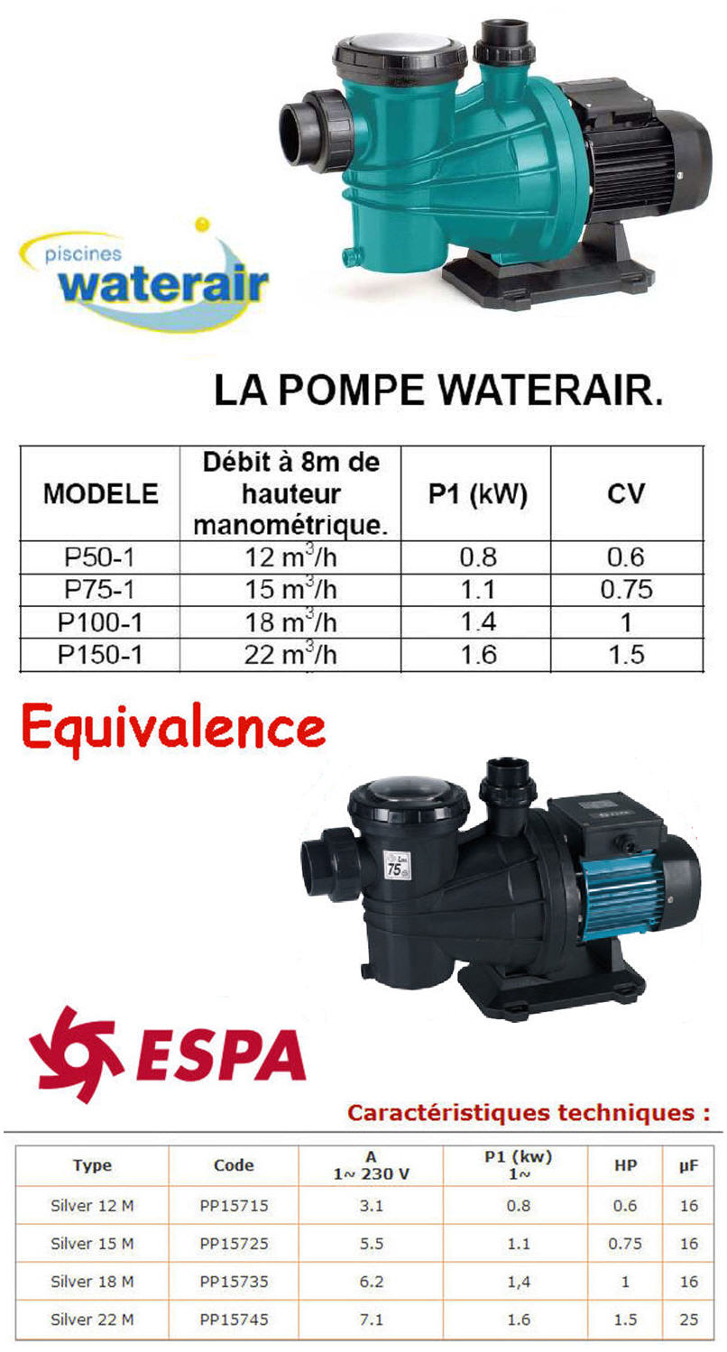

Pour ta pompe voila les caractéristiques de la gamme.
Remplacement cartouche et pompe - Piscine 50 m3 Pompe_11
Pour le filtre je dirais que si tu veux de l'excellence un Filtre à sable Triton II Clear Pro (Pentair) est ce qui se fait de mieux en qualité de filtration (pratiquement identique à une cartouche), il faut juste surveiller le calcaire qui bouche rapidement les crépines.
