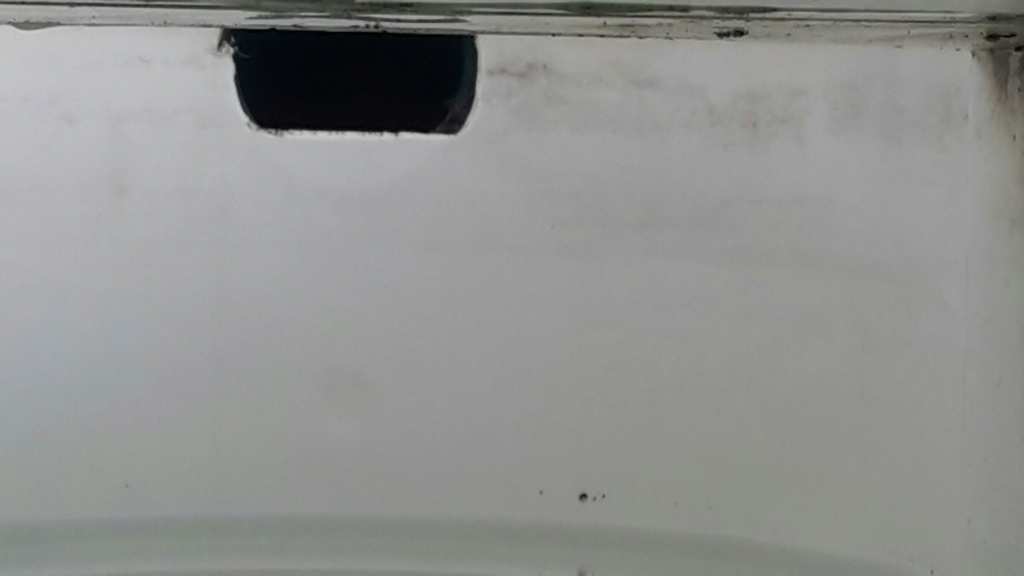

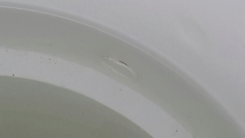

les vérifications sur liner et skimmer
Bonjour tout le monde !
Bon, j'ai fait le tour du liner au niveau de la ligne d'eau par de trous apparents !
Par contre, j'ai des interrogations sur le skimmer ...
Je vois un trou dans le côté actuellement dans l'eau
au fond du skimmer, là où le tuyau se connecte, j'ai l'impression que le joint est en partie inexistant
au niveau du trop plein, zéro joint, mais comme il s'agit de trop plein ce n'était peut être pas necessaire
Pour mémo, je viens d'acheter la maison et je n'ai donc aucune idée de la façon dont ça a été installé !
Voyez-vous des anomalies ?
Ensuite, j'aimerai savoir si je peux contacter wat pour l'intervention d'un technicien et quel est le coût d'une telle intervention ? Si tant est que vous ayez l'information ...
Merci pour votre aide

Vous pouvez bien entendu appeler le service technique et vous obtiendrez l'ensemble des informations sur votre piscine et vos différents besoins. Ils vont remettre à jour vos coordonnées en fonction de l'adresse de la piscine. Et ils pourront vous donner une estimation de l'intervention d'un technicien.
Concernant les photos je ne sais pas vraiment à quoi cela correspond précisément et je ne peux pas vous aider n'ayant pas ce type de matériel.

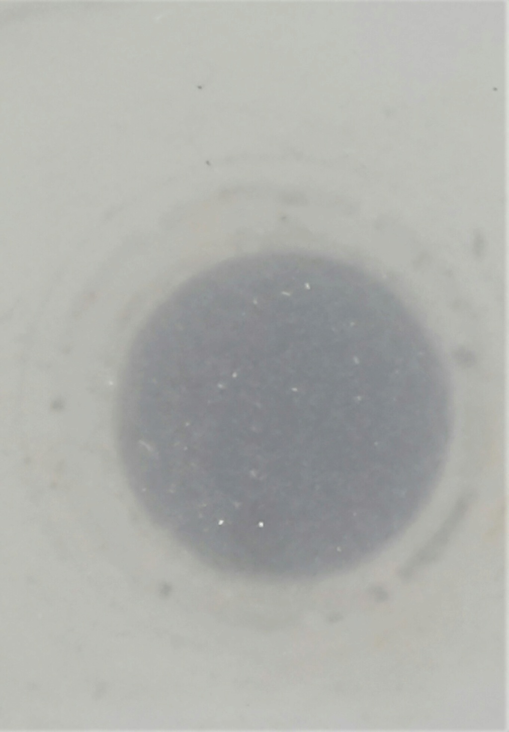

fuite trouvée ou pas ...
Mais quel casse-tête alors ! Donc, sur le montage de la piscine, qui a été fait par le précédent propriétaire, j'avais 2 tuyaux ...
Un qui permettra de brancher une fontaine (en orange) et donc en circuit fermé - bonne idée mais il faut que je me trouve une fontaine sympa et pas trop chère (si vous avez des idées, je prends) - vanne fermée actuellement et qui fonctionne lorsqu'on l'active.
un second qui devrait servir à remplir la piscine (en jaune) à partir du point d'eau du jardin et là ... ce tuyau en fait, qui a sa propre vanne (fermée), fuyait au niveau du point d'eau du jardin sans être branché (puisque je vais refaire l'installation).
Déjà, je ne comprenais pas que le mur avec ce branchement soit mouillé au niveau du double robinet. Je me suis aperçue que l'olive était fendue (celle du tuyau menant l'eau au système de la piscine). J'ai donc débranché cette partie, sans plus.
Lorsque mon fils a mis en route la filtration, nous nous sommes rendus compte que l'eau sortait de ce tuyau alors qu'il n'était pas branché au réseau ! C'était donc l'eau de la piscine qui fichait le camp ... Soit la vanne est foutue, soit il y a trop de pression ...
En attendant, on a fermé avec un bouchon en laiton et ça ne fuit plus.
J'ai à nouveau remis la piscine en eau samedi dernier et malgré la chaleur, j'ai une baisse de 1cm environ, ce qui me semble normal non ???
Les photos :
Maintenant, je me préoccupe de l'eau et des l'utilisation des produits ... Je m'en vais faire un tour du côté de ce sujet sur le forum ...
PS : j'attends encore l'appel du service technique de wat ...
Merci pour votre aide et j'attends la suite pour voir si le problème est vraiment réglé
