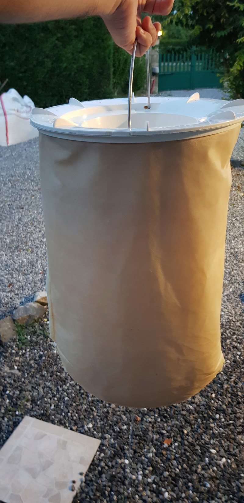

J'ai une piscine CELINE8 depuis 1 an avec filtration filwat et easybag. Je met un filtre neuf et au bout de 5 jours des bulles d'air sortent de la buse de refoulement. Donc je sort la chaussette, qui est déja ouverte au niveau des coutures, j'essai de le nettoyer car vu le prix je vais pas le changer tout les 5 jours et là au bout de 3 jours encore des bulles. Donc je remet une chaussette neuve et rebelote au bout de 5 jours des bulles et chaussettes déchirée au niveau des coutures. Resultat je change la chaussette environ tout les 15 jours après l'avoir nettoyé 3 fois, il y en a qui font 1 an avec la même chaussette je sais pas comment ils font!!!
Quelqu'un a t il eu ce problème et a t il trouvé une solution?

si le sac se déchire c'est qu'il est colmaté et que l'aspiration n'est pas régulée.
Bien vérifier la présence de l'indicateur de colmatage en lieu et place du cache d'hivernage.
https://www.boutique-w*******.fr/207-home_default/indicateur-de-colmatage-fcs.jpg
Au besoin laver le sac avant colmatage.
Perso, un sac me fait une saison sans problème. Je le lave quand j'entends l'aspiration à l'indicateur de colmatage soit tous les 10 à 15 jours.

L'indicateur de colmatage est bien présent et j'ai vérifié qu'il été mis correctement!
Vu que la chaussette ce colmate au bout de 5 jours ça veut dire qu'il faut que je le nettoie tout les 4 jours!!! Pas très pratique tout çà!!
On peu pas partir en vacance en fait

Bonjour à tous.
Depuis la création de ma piscine, j'étais également en filtration avec le système filwat et j'en étais très content, malgré le bruit du moteur très proche et très présent.
En ce début d'année, les roulements de la pompe ont commencé à faire du bruit très fort, résultat, changement de l'axe + rotor complet, sachant que se sont seulement des roulements à 6€ pièce et que j'ai payé 119€ l'axe complet, ça m'a déjà un peu gavé, car en plus au moment de la commande, le vendeur Wat voulait me vendre un moteur neuf, prétextant qu'avec son expérience, le changement d'axe ne tient que maxi 2 ans alors que le moteur est garanti 4 ans.
Après le changement du rotor donc, tout est redevenu normal, sauf que, colmatage de l'easybag toute les semaines... au prix du sac !!!
J'ai donc recherché sur Internet et je suis tombé sur un fabriquant de filtre qui propose un filtre adaptable Wat et qui filtre à 10 microns pour 42€, garanti 1 an.
Allez hop, qui ne tente rien n'a rien, je commande le filtre. Mise en place 5 minutes après la réception, et là déjà... surprise, le moteur fait moins de bruit et le reflux de l'eau par la buse est bien plus puissant.
Le lendemain, encore une nouvelle belle surprise, l'eau est réellement cristalline, c'est incroyable la transparence....
Cela fait maintenant 8 jours que j'utilise ce filtre et j'en suis réellement content. Ce matin je viens de faire un bon nettoyage de fond au balais et ça aspire nickel, bien mieux qu'avec l'easybag ou ça crachait de l'air sans cesse. Ce soir je nettoierai ce fameux filtre pour la première fois, d'après le site, un petit coup de jet et c'est reparti...
Je vous posterai des photos.
Pour les personnes intéressées, il s'agit des Poches Easyfilter compatible W****** Easybag.... disponible sur https://www.easyfilter.fr/poche-filtration-W******-filwat-soliflow-bwt (remplacer les étoiles par ce que vous savez
J'ai durant presque 6 ans, dépenser des fortunes avec les produits WAT, que se soit en easybag, que le traitement easypool etc, maintenant que je suis passé à d'autres produits bien plus efficaces et bien moins chers, j'ai fais de grosses économies, 60€ de traitement par an contre +- 200€, et maintenant sur les filtres....
Tant pis pour eux!
