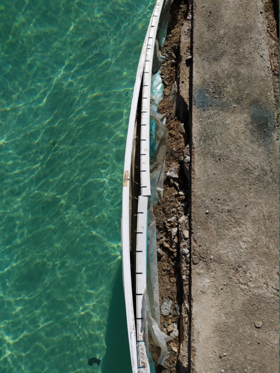

J'ai remarqué que mon liner ne tenait plus dans le profil... y-a-t-il un risque que l'eau s'infiltre entre le liner et la tôle quand l'on saute ??
Y-a-t-il un risque tout cour que le liner se barre au fur et à mesure ?
Le liner date de Juin 2016
A d'autre endroit me profil ne tient pas du tout j'arrive pas à le reclipser

Que l'eau s'infiltre entre les deux n'est pas un gros probleme, par contre le liner peut sortir du profil Hung sur toute la périphérie et là ça serait la catastrophe.

Tu pourrais retrouver tout ton liner dans le fond de ton bassin.
Tu dois pouvoir le replacer toit même après un bon nettoyage du fond du profil.
La garantie sur la pose c'est deux ans maxi donc peu de chance sur la garantie.

Essais quand même d'appeler Wat dans le cas ou ils seraient prêt à faire un geste commerciale.
Pour remonter le liner il faut baisser le niveau d'eau et le liner doit etre à plus de 20°

Personnellement je ne comprends pas ce que je vois sur la photo.
Le Liner passe normalement à plat sur le profilé pour retomber de l'autre coté du panneau et ensuite la baguette blanche vient se clipser dessus en le prenant en sandwich.
Ce que je vois c'est le Liner replié le long de la tôle à l'intérieur du bassin ? Donc pas déchiré visiblement ...
Je ne comprends pas non plus le bleu visible entre la baguette et le profilé sur la droite ?
Et comme le dit Paul le mieux c'est de faire un bon nettoyage pour donner une belle image de l'entretien de la piscine et de faire passer un technicien pour obtenir son avis sur la réparation. Si c'est vraiment un souci technique cela pourrait passer sous garantie. Si c'est un problème de manipulation cela sera plus compliqué.

Salut Paul,
Alors franchement tu as l’œil car je n'avais pas identifié que cela était déjà une rénovation ...
Comme ce n'était pas indiqué, je ne comprenais pas bien le schéma .. c'est plus clair maintenant et je te remercie même si je pensais qu'il était soudé à la baguette en plastique qui se glisse dans le Hung ... Donc bon comme ce doit être fabriqué en usine sur les cotations d'origine et qu'il n'y a pas forcément de marge de manœuvre même si le liner reste extensible, il suffit qu'on n'ait pas trop respecté les cotes au début et sur une rénovation tu peux obtenir des endroits très en tension ...
Bref un truc a bien vérifier lorsque j'arriverai à cette étape ... Quoi que dans l'idée j'aime autant faire sauter les margelles pour en avoir des neuves et retendre le liner normalement ....
Merci de cette précision et bonne fin de soirée.

Franchement lorsque j'ai réalisé le montage sur du profilé neuf je n'ai pas eu une grande confiance dans le systeme alors avec un profilé de 10 ou 20 ans je n'y penserais même pas.

C'est le liner d'origine le bleu et l'actuel date de 2016 donc avec le profil hung.
Voilà 2 nouvelles photos, le profil ne tient pas et j'ai rien touché j'ai uniquement enlevé la terrasse en bois qu'il y avait et qui ne touché pas ce profil et j'ai commencé à casser la dalle béton délicatement autour de la piscine avant de péter toute la dalle plus tard
C'est quand même bizarre que le profil se barre comme ca et j'ai d'autres endroits ou ca commence à faire la même chose avec le liner

Le profil supérieur ne sert à rien lorsque l'on passe en profil "Hung" profite d'un moment où il fait chaud pour le remettre en place.
Si tu laisse comme ça le profil qui tiens le liner risque de s'assouplir avec la chaleur et peut-etre lâcher le liner.
Sur ma piscine en attendant que je pose la terrasse j'ai retourné l'excédent de liner vers l’intérieur pour protéger les profils du soleil.

Je viens d'appeler W******, ils sont pour le moment dans l'incapacité de me fixer un rdv pour venir remettre le liner en place ce que je comprends.
Il me dit qu'il y a un risque que le liner se détache petit à petit...mais comme il a 4 ans ca devrait pas poser de problème pour le remettre
Le déplacement est facturé 67e et 67e l'heure de main d'oeuvre
