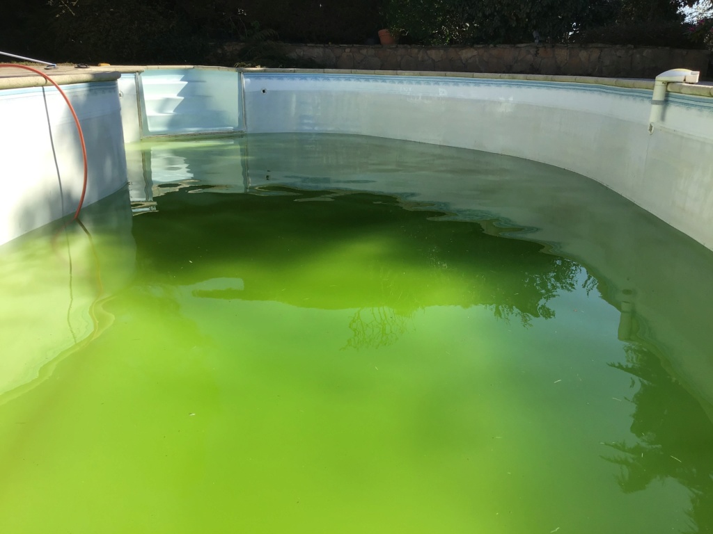

Je renouvelle mon eau depuis cette après midi et une question me taraude
J’ai vidé ma piscine cette après midi (sur stabilisation oblige environ 120ppm) en laissant 20cm en partant du bas des tôles, demain je regarde le débit de mon robinet pour connaitre le nombres d’heures de remplissage ....mais quelqu’un serait il la contenance d’une Valerie 10 ? avec fond pointe de diamant 1,80m, 1ère partie fond plat hauteur 1,10m.
D’avance
de votre éclairage.

Bonjour, il me semble que c’est environ 55m3 la Valerie 10...

Une Valérie 10 fait 47 m3 en fond plat 59 m3 en fond incurvé et 52 m3 en mini-fosse.
Pour chaque 10 cm de vidange tu enlève 4.3 m3 donc là avec 90 cm tu as enlevé 75% d'eau soit 75% de stabilisant, il va te rester environ 30 ppm de stabilisant.
