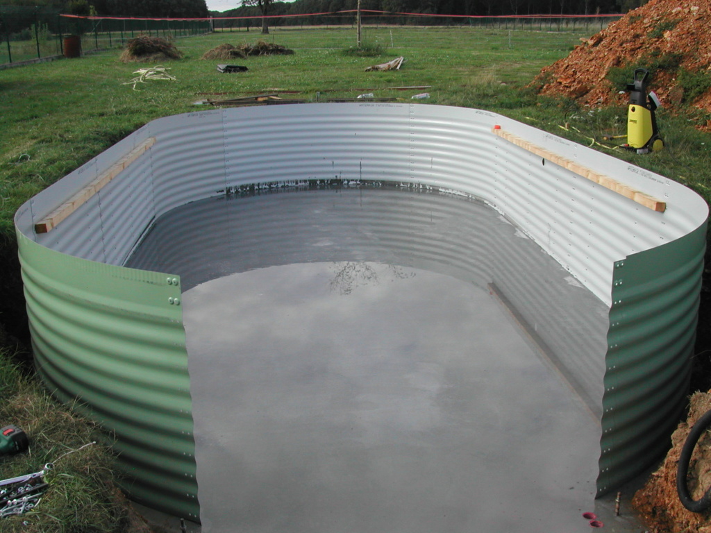

Je pense que ce problème de chape est une question qui vous ennuie depuis le début car visiblement il n'y a pas encore les margelles.
Alors on constate bien les imperfections de la chape et cela arrive pour deux raisons :
- Souvent parce qu'on la fait soit même et qu'on n'est pas forcément maçon ou carreleur de métier.
- Et parce qu'on ne sait pas ce que va réellement donner le résultat final et qu'on n'imagine pas à quel point la pression de l'eau va faire que liner va épouser la moindre imperfection.
Alors visiblement vous avez des soucis de lissage, de sur épaisseur et de ponçage ou de ragréage en finition de la chape. Mais de toute façon même en faisant parfaitement l'ensemble des opérations avec un projecteur allumé vous allez voir les joints de la feutrine, les joints de l'isoplan et avec le temps le liner qui va épouser les découpes des différentes pièces à sceller.
Donc étant donné que c'est une piscine en Kit et à monter soit même, vous y verrez toutes les imperfections et les détails dont vous n'êtes pas certain à 100% sur l'ensemble de la construction. A coté de ça toute les personnes qui viendront chez vous diront Wahou la jolie piscine et Wahou c'est toi qui l'a faite tout seul !!!! sans voir précisément tout ce que vous pouvez vous reprocher.
En conclusion, soit cela vous chagrine vraiment et vous tentez l'opération inverse du Liner que je vous déconseille fortement car maintenant tout est découpé et peu de chance de le remettre pile poil en face des trous. Soit vous avez les moyens et vous rachetez un nouveau liner pour refaire la chape. Soit vous profitez pendant 15 ans de votre piscine ainsi puisque cela ne va en aucun cas changer les caractéristiques technique du Liner qui va parfaitement remplir son rôle durant toutes ces années et vous savez par expérience maintenant que lors de la rénovation il faudra être techniquement très bon sur les finitions pour obtenir le niveau de qualité que vous souhaitez !
Je vous souhaite un bel été et de bien profiter de votre piscine.

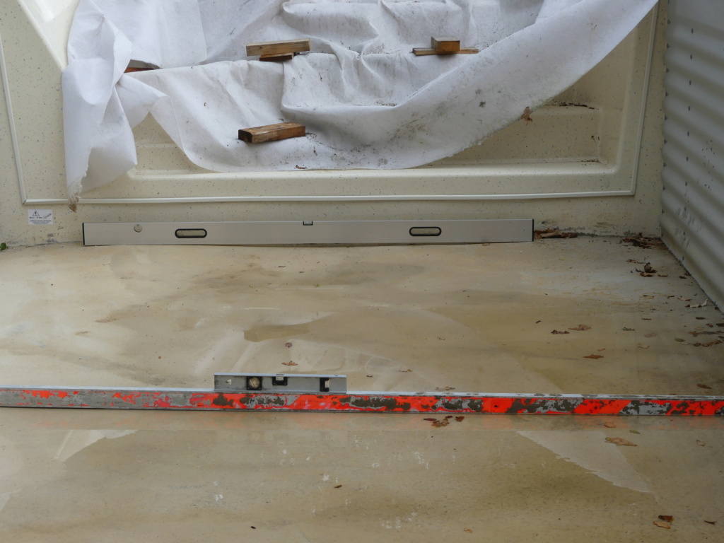

Le probleme c'est que même lorsqu'elle est réalisée par un pro ça peut etre parfaitement dégueulasse.
Ma chape a été réalisé par le meilleur prestataire de Wat dans mon département, enfin c'est comme cela qu'on me l'a présenté.
3 cm entre la gauche et la droite.
Une difference de planitude de 2 cm voir plus.
Après de multiples discutions (pour le prestataire cela n’empêche pas de se baigner (c'est vrai)) et médiation de Wat la chape est poncé et ragréer rechargée mais le résulta reste plus que quelconque.
Il y a un moment où il est difficile de vouloir faire gagner le Grand Prix de l'Arc de Triomphe à un baudet et si j'insistais je risquais d'avoir 80 cm d'eau à force d'en ajouter.
Pour conclure ma piscine est en eau depuis un an et malgrés que je n'ai pas encore mis les pieds dedans j'ai deja vu 3 cailloux rien qu'en passant le balai, je pense qu'il y en a bien plus.
Evidemment on voit parfaitement toutes les coupes de la feutrine ainsi que des coupes en plein milieu d'une pièce et lorsqu'il y a un peu de cochonnerie dans le fond les creux se remplissent afin de bien démontrer les imperfections.
Pour mémoire et par nostalgie le radier béton que j'avais réalisé il y a 12 ans après une petite averse qui avait mis 2 mm d'eau.
Dommage que ma santé ne me permettait plus de le faire car j'ai un résultat innommable..
