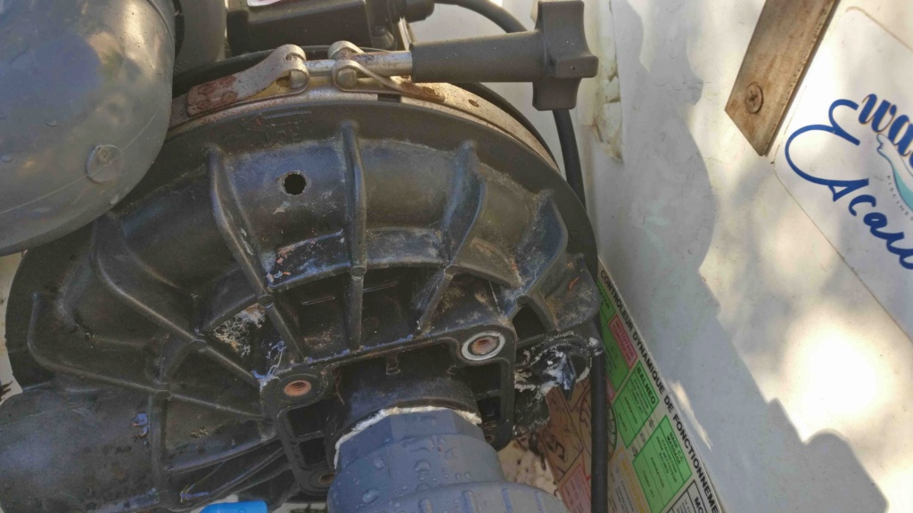

Dans le corps de pompe, il y a un trou fileté (voir photo) dans lequel tenait un écrou+vis (photo) qui s'est complètement corrodé, générant une fuite.
Je n'arrive pas à trouver la référence de cette pièce qui n'apparaît pas sur la vue éclatée.
Quelqu'un peut-il m'aider en me donnant le nom exact et/ou la référence de cet écrou?

Ta vis ressemble bien à une TRCC (Tête Ronde Collet Carré) qu'il faudrait en inox et surement un joint de chaque coté, l'écrou c'est un écrou frein à bague nylon .
