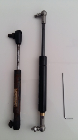

Paul a raison, toutes les références sont disponibles en appelant le service technique. Personnellement je n'ai pas encore changé les charnières mais j'ai trouvé un vérin identique sur Internet (que j'ai pris un poil plus long pour qu'il s'ouvre mieux (à calculer suivant l'écartement disponible et attention au moment du réglage de ne pas trop relâcher de gaz car c'est irréversible))
Et j'ai recommandé la mousse car avec le temps ça part en petits morceaux et j'en avais marre d'en avoir dans le local technique.
Pour la Colle j'ai reçu ces deux tubes avec la mousse et ça fonctionne bien :
