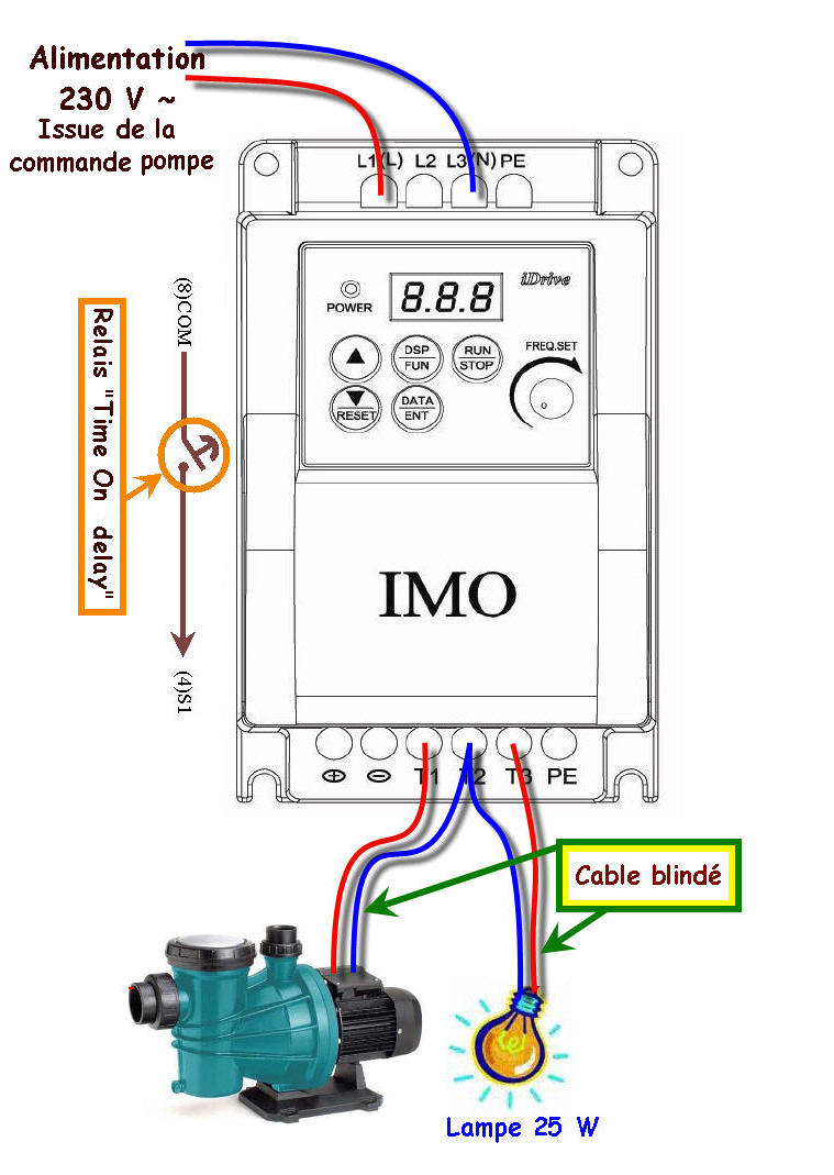

J'utilise ce principe mais j'utilise un produit à moins de 100 € qui suffit amplement pour le besoin mais qui oblige à faire un peu de bricolage.
Le gain en consommation est significatif et la filtration étant de meilleur qualité on ne va pas se plaindre.
Il faut prendre un 2.2 kW pour avoir une marge de sécurité.

mikamilou a écrit:Merci Paulo pour la réponse. Moins de 100 euros ? Pour un variateur ?
J'ai payé moins de 70 € un 2.2 kW port compris direct Chine auquel j'ai ajouter un relais (10€) pour éviter que le variateur se mette en défaut sur microcoupure du réseau.
Lors de mon premier montage en 2009 on ne trouvait pas de variateur mono/mono donc j'utilise des variateurs mono/tri et je suis resté sur ce principe.
Montage 2009 avec un variateur acheté en France :
