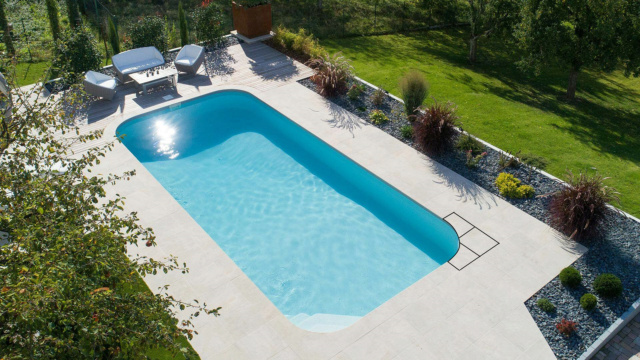

Je voulais faire des margelles arrondie a l’intérieur et en angle droit a l’extérieur, soit 3 margelles par angle pour rattraper l'arrondie des angles et repartir droit pour le reste du dallage (voir photo suivante), mais vue les cotes on m'a annoncé des prix autour de 2 000€ pour juste les angles sur mesures ...
Margelles piscine sara 08  Margel11
Du coup pour l'instant j'ai abandonné cette idée, les margelles suivront surement "bêtement" l'arrondie des angles, et le dallage devra être découpé pour récupérer l'angle droit de chaque angle (voir photo suivante) ...
Margelles piscine sara 08  Margel12
