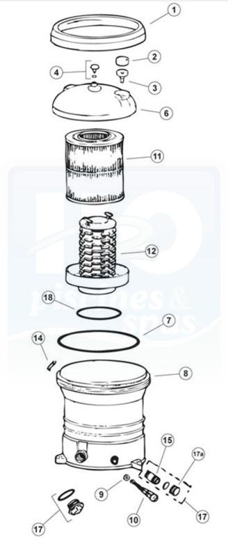

Depuis quelques semaines, j'avais constaté une chute de pression sur mon WFR100. J'ai donc décidé de l'ouvrir pour nettoyer la cartouche, et là je me suis trouvé face à une cartouche qui flottait dans le filtre. En fait, le noyau central a cassé à la base, et donc l'eau passait en direct sans être filtrée ... heureusement la PAC était bypassée.
Bref, je dois changer cette pièce. Je l'ai trouvée ici :
Passons sur le prix exorbitant pour une simple pièce en plastique moulé ... comme indiqué mon filtre est un WFR100 mais il est similaire en tous points aux éclatés de CFR100 que je trouve ça et là.
D'où mon interrogation : quelle est la différence entre les CFR et les WFR ? Est-ce que cette pièce ira bien dans mon WFR ?

Suite et fin : c'est complètement interchangeable.
J'ai commandé un noyau central CFR100 et ça passe parfaitement dans mon WFR100.
Toutes les pièces ont l'air interchangeables.
