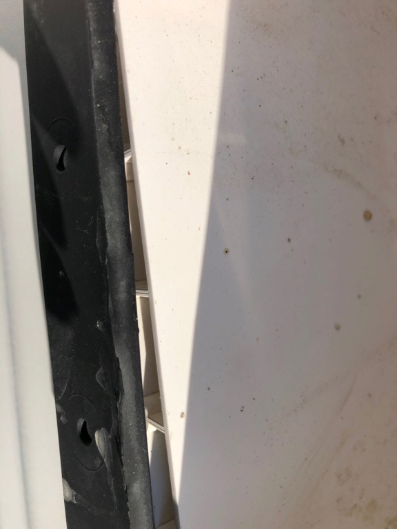

Bonjour , je viens de me rendre contre d'un soucis au niveau du skimmer , un écartement d'environc 'est produit 1cm/1,5cm entre le skimmer et la tôle à un seul endroit en bas à droite . sachant que celui ci est maintenu comme indiqué dans la bible par deux vis uniquement en diagonale ,alors quil y a moyen de fournir 4 vis
Dois je défaire le remblai ou le jour de pose du liner avec les vis de fixations la tôle reviendra le long du skimmer. je vous joint une photoprobleme skimer Img_7610

J'avais la même chose que toi, j'ai contacté le service client pour avoir les deux autres vis et comme çà j'en ai mis quatre, bien sûr j'ai redressé le skimmer.
